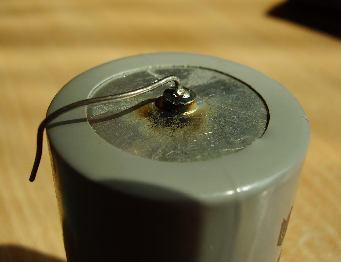

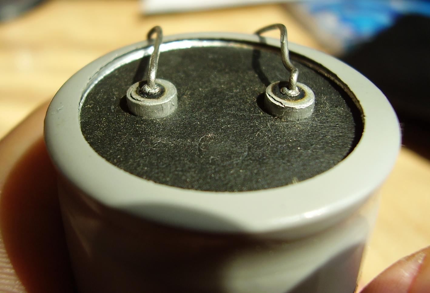

    Dziś wychodze do Was użytkownicy z dosyć nietypowym problemem. Otóż co jakiś czas wyprzedaje na (największym polskim serwisie aukcyjnym) różne niepotrzebne mi rzeczy i ostatnio akurat trafiły się nieużywane polskie Elwy 2x4700uF 40V z 1984r. sprzedałem pare sztuk po ludziach aż wreszcie trafił się gość, który uparcie twierdzi, że to co mu sprzedałem jest używane bo ma popalone wyprowadzenia!. Czy jest tutaj ktoś taki, kto dokładniej zna technologie produkcji tych elektrolitów? Nie przynosi efektu tłumaczenie człowiekowi, że to są poprostu skutki lutowania wyprowadzeń do obudowy (zera) i okładzin. On nadal twierdzi, że go oszukuje, bo wcisnąłem mu towar używany. Nie skutkuje tłumaczenie, że żaden z tych kondensatorów jest nie jest od tego wolny i że w przypadku gdyby były używane, wyprowadzenia nosiłyby ślady lutownicy.
    Opiszcie swoje doświadczenia z tymi produktami, bo ja już z sił opadłem i nie wiem, jakiej argumentacji tu używać.

    Tak przy okazji - te wyprowadzenia są zgrzewane elektrycznie z aluminiowym kubkiem kondensatora, stąd ślady jakby były opalone.

    Wyprowadzenia były - na moje oko - zgrzewane iskrowo, bez osłony gazu ochronnego. Na pewno nie były lutowane. Stąd ślady po łuku elektrycznym (czarny nagar). I to nie tylko w tych ale we wszystkich elektrolitach ELWA typu 02/T i innych z drucianymi wyprowadzeniami osiowymi.
    Teraz po prostu takich w sklepie nie uświadczysz, gość pewnie widzi je pierwszy raz w życiu. Niech sobie obejrzy je w jakimś starym sprzęcie to zobaczy że tak ma być.
    A ślady lutowania to byłyby na końcu wyprowadzeń, a nie przy obudowie. Gdybyś obciął koniec że śladami lutu to byłyby znowu za krótkie. Poza tym używany kond poznać choćby po zabrudzeniach od pracy w urządzeniu.
    Mówiąc krótko: wyjątkowy upierdliwiec żeby się czepiać o coś o czym nie ma pojęcia. Jeśli kond ma swoją pojemność i nie jest poprzypalany lutownicą czy inaczej mechanicznie uszkodzony to nie widzę powodów do uznania reklamacji.
