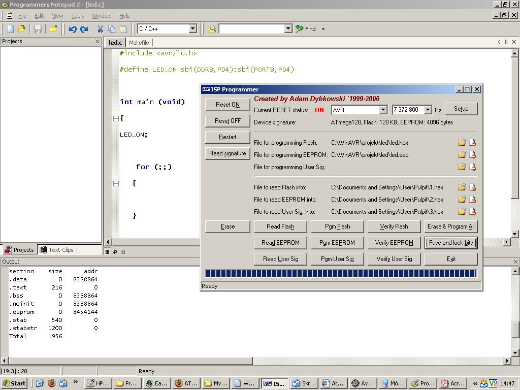

    Zrobilem wszystko przy pomocy programu dolaczonego do winAVR "MFile". Teraz napotykam kolejny problem :)
    Wszystko sie ladnie kompiluje:
    "#include <avr/io.h>
    #define LED_ON sbi(DDRB,PF7);sbi(PORTB,PF7)
    int main (void)
    LED_ON;
    for (;;)
    return (0);
    Teraz trzeba to zaladowac do procka. Jak mowilem mam caly jakis uklad zlozony. Mam wolne 2 nozki czyli PF6 i PF7 i do PF7 podpiolem diode przez 1k do masy. Ten program wyzej jej nie zaswieca :(
    Czy to jest jakis problem ze mam caly uklad z pamiecia zewnetrzna ?? Jest tam kwarc 7M327. Przed skasowaniem wszystkiego caly uklad dzialal ( czyli wszystko jest sprawne ) Po skasowaniu calego poprzedniego programu, diody umieszczone na zatrzaskach sie swieca ( nawet bez programu ). Ja chce zeby mi sie ta jedna podlaczona pod PF7 zaswiecila. Co robie nie tak :(
    Ok juz wiem ze port F to tylko wejscie - ide kombinowac dalej. Jak by co bede pytal.
    Nawet po podlaczeniu pod PD4 nie dziala :( I co robic :)
    Moze jakies bity konfiguracyjne, czy cos takiego. Juz nie wiem
