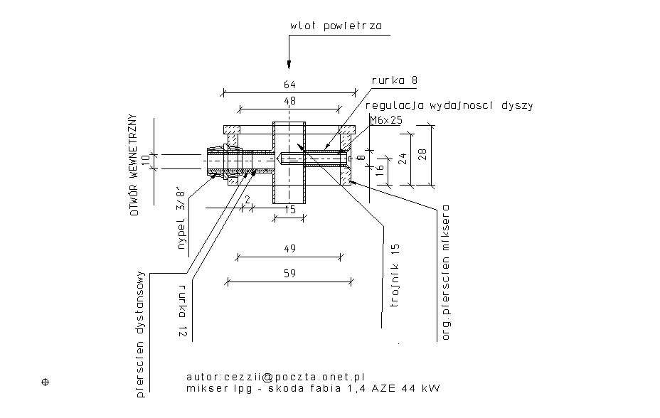

    ogladajac szczególowo instalacje lpg w swojej fabiedzie doszedłem do wniosku ze istniejacy oryginalny mikser zminiejsza przekroj dolotu powietrza z Φ59 mm na Φ32 mm daje to ok. 30 % strat na przepływie .
    zaprojektowany i wykonany przez siebie mikser daje straty ok. 13 %.
    całaos wykonałem z kształtek Cu (miedz) do rurek wodociagowych . łaczenia wykonane sa technika lutowania palnikiem gazowym .

    mikser został wykonany w/g zalaczonego rysunku .
    koszt przeróbki ok. 20 pln.

    W typowej, seryjnej strumienówce Rybackiego jest mimo wszystko wyraźne przewężenie przelotu, a u Ciebie dużo mniejsze.
    Ciekawe jak jest z liniowością Twojego miksera? Nie ma żadnych zamuleń silnika? Płynnie rozwija moc w całym zakresie obrotów? Krokowiec nie szaleje przy niskich obciążeniach? Czy przydała się widoczna na rysubku śrubka do regulacji wydajności?

    srubke wykrecilem - wolny przeplyw .
    co do liniwosci musisz jeszcze troche poczekac , bawie sie tym dopiero 2 i 1/2 zbiornika lpg ( niecałe trzy tankowania ) .
    przewezenia celowo nie dałem - straty na przeplywie , ale wewnetrzny trojnik lekko przyklepalem na krawedziach na wylocie powietrza - ok . 0,7 - 0,9 mm na srednicy. domowym sposobem wykonac stozek jest b. trudno,a zwezke venturiego praktycznie nie mozliwe .
    obliczeniowo , teoretycznie , jak dobrze pamietam z wykladów z przeplywów cieczy i gazów w przewodach i nie skopalem czegos w obliczeniach zmina srednicy (przewezanie) powinna wynosic ok 1,2 mm , aby uzyskac przepływ laminarny, ale teoria z praktyka sie mocno rozni . tak naprawde tu jest potrzebny przepływ turbuletny , a nie laminarny .

    Co do twojego rozwiązania to zrobienie przewężenia domowymi metodami jest proste. Potrzebny jest dobry klej epoksydowy i nieco cierpliwości przy jego opiłowywaniu i wygładzaniu. Można też wkleić kawałek cieńszej rurki w grubszą, miedziane rurki można polutować, miedź i aluminium łatwo jest opiłowywać.
    Zastanawie mnie że zrobiłeś zwężenie na wylocie rurki. Czy nie lepiej by było zrobić zwężenie na wlocie? W gaźnikach benzynowych, gazowych palnikach czy oryginalnych strumieniowych podawanie gazu (emulsji benzynowej) jest zrobione za maksymalnym przewężeniem , a nie przed nim.
    Czy robiłeś porównania osiągów na LPG nowego miksera ze starym?
