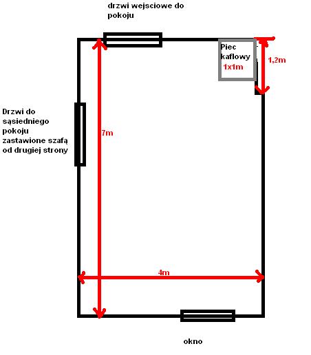

    Witam mam problem z rozstawieniem sprzetu w pokoju, byłbym bardzo wdzięczny gdyby ktoś znający sie na akustyce pomogł mi z ustawieniem kolumn i subwoofera. Kolumny można podwiesić jeśli bedzie to konieczne Głównie zalezy mi na tym aby sub zgrał sie z kolumnami i zagrał nisko. Mój pokoj to:
    Pomoc w poprawnym nagłosnieniu pokoju
    Sprzet używany generalnie do muzyki techno/House Dodam jeszcze że kolumny to niiiiisko budrzetowa konstrukcja na głośnikach piszczałka piezo i Howard hanssen ( miało to być w założeniu byle łupanie na imprezy żeby nie żałować jak ktoś zniszczy ) a Subwoofer to Earthquake Tremor XR 12"

    Ciężko doradzić jak ustawić kolumny.
    Co do subwoofera to jeżeli chcesz uzyskać duuużo basu to daj go do roru pokoju.
    Kolumny są wolnostojące czy są to satelity??

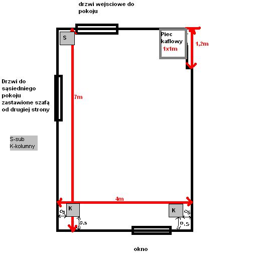

    mr_nuke
    hmm...
    No to subwoofer tak jak pisałem, a kolumny na wysokości uszu ustawione np. pół metra od ściany na której jest okno i po pół metra od ścian bocznych.

    A nielatwiej wykonywac samemu eksperymenty? Jak dla mnie kolumny najlepiej brzmia, jesli sa w roznych odleglosciach od scian bocznych. Od sciany za nimi to tak metr by sie przydal. Generalnie kolumny i Ty macie tworzyc trojkat rownoramienny. Kolumny dobrze jesli sa w odleglosci tak z 3-4 metry od Ciebie. Na wysokosc ustaw je tak, zeby byly na wysokosci uszu podczas odsluchu. Subwoofer dobrze tez jesli jest w jakiejs "konkretnej" odleglosci (np. 5 metrow) 1-1,5 metra od scian.
    Cala zabawa jednak imo nie ma sensu przy takich 'kolumnach' ;)
