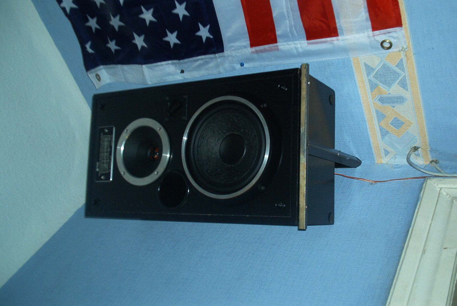

    Witam . Mam taki problem . Nagłosnienie mojego pokoju składa się z 2xaltus 75 (1stoi na szafie inny na meblach)2xmniejsze kolumny 2drozne(przywieszone naprzeciw altusów przy suficie) ,Subwoofer 2x30cm boschmann.(stoi na szafie.)http://www.allegro.pl/item116826850_interaudio_max_bas_boschmann_700w_30cm_v_1250sni.html
    Wszystko to napedzam wzmakiem pioneer a-301 . Całosc gra przyzwoicie. Ale chciałbym wzmocnic jeszcze bass.Słychac go super na 2 koncu pokoju a przy szafie słabo . co mam zrobic??Zmienic obudowe na 2 mniejsze??pomocy
    Moj pokoj ma około 12m2. .

    Oto schemat mojego pokoju . No więc tak..
    1=drzwi
    2=sciana
    3=łozko
    4=biurko
    5=meble
    6=szafa
    ZIELONE - ALTUSY
    CZERWONY =SUBB
    NIEBIESKIE=KOLUMNY PRZY SUFICIE
