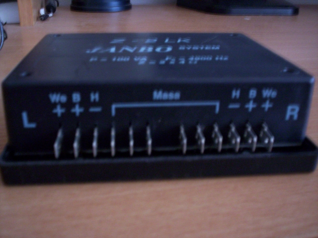

    Witam i prosze o wyrozumiałość ponieważ to mój pierwszy post w tym dziale.
    Zaczne od początku.
    Dostałem od brata w spadku zwrotnice do samochodu JANBO Z-2LK oto link do niej http://www.janbo.com.pl/zwrot_sam.html lecz nie mam do niej instrukcji. Jestem laikiem więc opis na obudowie niewiele mi mówi. Wysłałem prośbe o pomoc mailem do producenta ale ten najwyraźniej mnie zbył nie odpisując. Dlatego proszę o wyjaśnienie mi od podstaw jaki kabelek od jakiego głośnika mam podpiąć do określonego wtyku. Zrobiłem fotki tej zwrotnicy więc gdyby ktoś był taki dobry i napisał mi co gdzie mam wpiąć.
    Z góry dzięki.

    Witaj,podłączyc należy tak: wyjscie wzmacniacza lub radia do we zwrotnicy zgodnie z polaryzacją (+i masa -) głosnik niskotonowy plus pod" B" i masa wysokotonowy plus pod mase a minus pod "H" .Pozdr
