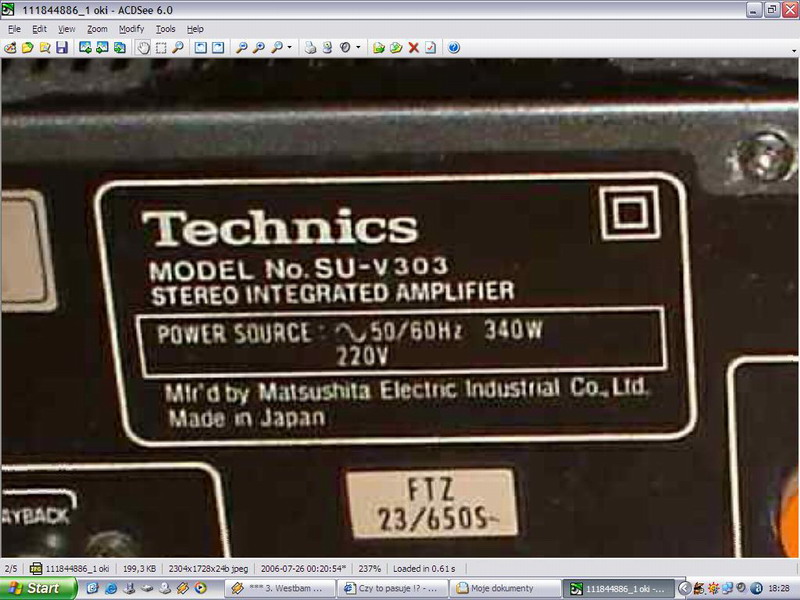

    Posiadam oryginalny transformator ze wzmacniacza technics Su-V303 (za 30 zł kupiony z allegro) na wyjściu ma 2x31,5 V co po wyprostowaniu daje 2x45 V. Moc pobierana przez wzmacniacz to 340W (jest tak napisane na tylniej obudowie) czyli według mnie trafo powinno mocniejsze niż te 340 W. Zamierzam zbudować wzmacniacz do subwoofera na tym transformatorze. Znalazłem na allegro płytkę wzmacniacza i teraz pytanie czy ten transformator będzie odpowiedni do tego wzmacniacza.
    hmm ciekawe jeli wzmacniacz pobierał 340W to trafo jest mocy 340W
    co do mosfeta moze chcesz gotowego :?:
    http://allegro.pl/item119238842_wzmacniacz_200w_holton_mosfet.html
    ten transformator moze byc do tego mosfeta ale on przy tych ±45V nie odda 200W 4Ω

    O to chodzi że nie mam pojęcia ile ma wat ten transformator. Gotowej końcówki mocy nie chcę. Interesują mnie tylko płytki z opisem.

    ten transformator ma 340W

    To ile wyciągne watów z tej końcówki przy 44-45 V i impedancji 4Ω
  • #6 2882332
    Nevon
    około 130w, zależy jak mocno sprawna końcówka.
