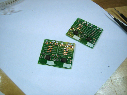

    Przyszło 100 zamówionych płytek drukowanych do montażu. Terminy gonią. Płytki są proste, jeden układ scalony 8 pinowy, 1 kondensator, parę rezystorków, złącze. Zmontowanie wszystkich płytek pochłania dużo czasu i jest to zajęcie bardzo monotonne.

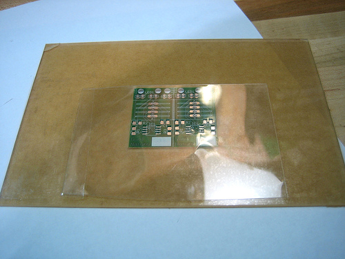

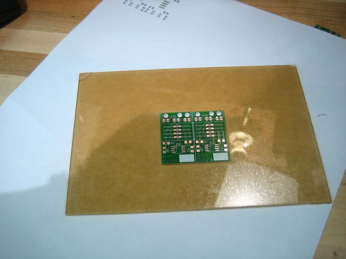

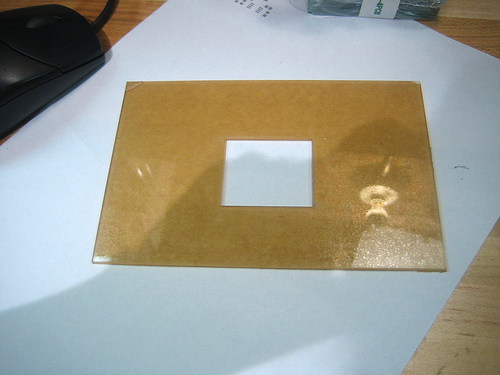

    Postanowiłem to zrobić w inny sposób. Najpierw wyciąłem ramkę na płytkę drukowaną. A następnie płytkę drukowaną umieściłem w tej ramce.

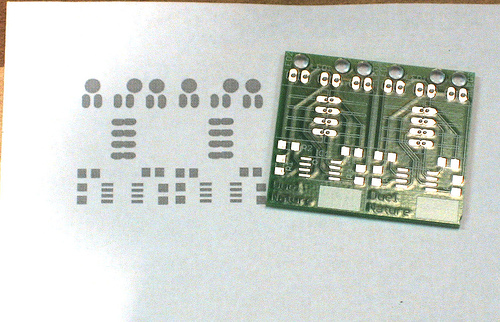

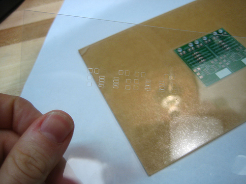

    Wyeksportowałem w programie do projektowania płytki same pady, i oddałem plik postscript do firmy zajmującej się wycinaniem laserowym w materiale

    Następnie nałożyłem powycinane pady na płytkę drukowaną i naniosłem pastę lutowniczą.

    Przyłożyłem poszczególne elementy do padów, po czym każdą płytkę ułożyłem w piekarniku, zupełnie jak ciasteczka.
    Ustawiłem 200 stopni na 4 minuty, 300 stopni na 2 minuty, 450 stopni na chwilę do czasu aż pasta zacznie się topić, po czym zmniejszyłem do 300 stopni na minutę celem ochłodzenia. Otrzymałem zmontowane płytki.

    W oryginalnym artykule (link na dole) jest mowa o piecu do lutowania rozpływowego.
    Artykuł jest o tych szablonach do nanoszenia pasty lutowniczej, a nie o samym lutowaniu.
