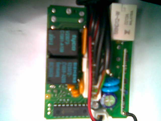

    Jaki to może być model alarmu SEO :?:
    Na środku 10 pinowe łącze, niżej 2 pinowe.
    Czy w takim alarmie można zaprogramować opcję aby po włączeniu zapłonu zamykał się centralny zamek, a po wyłączeniu otwierał :?:
    Jakość zdjęć niestety komórkowa.

    Wyglada to na seo Dolphine.Aby właczyć zamykanie włacz zapłon przytrzymaj duży przycisk na pilocie az alarm kliknie 6 razy.Wyłacz zapłon
    To samo trzeba zrobić aby ją wyłaczyć.

    Dziękuję Bardzo, pomogło.
