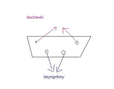

    Witam mam dosyc nietypowe pytanie jak mam podlaczyc do wzmacniacza laryngofon zawarty w helmofonie? W zdjeciu ukazuje szkic wtyczki.
    <img src="https://obrazki.elektroda.pl/92_1154896275.jpg">
    Wiem ze trzeba jeszcze jakos podac mu prad kombinowalem podlaczalem sluchawki i leryngofon jednoczesnie, w jedna wtyczke laryn wkladalem wtyczke od sluchawek=prad i odwrotnie. Mysle ze znajdzie sie tutaj taki fachowiec ktory wyjasni mi jak ta podlaczyc.
    Z góry wielkie dzieki.
    Edit: jak by jeszcze ktos mogl okreslic nazwe wtyczki byblbym bardzo wdzieczny. Znalazlem ten wtyk nazywa sie CZTW niestety nie znalazlem zadnej przejsciowki ani nic. wiec nadal prosze o wasza pomoc jak to podlaczyc?

    Rozumiem, że chodzi o czołgową łącznośc wewnętrzną PT..., BWP lub inne. Napisz mi w jakiej kofiguracj konkretnie chcesz podłączyć ten laryngofon do wzmacniacza. Czy może chodzi ci poprostu o przywrócenie oryginalnego stanu okablowania w chełmofonie ewętualnie w szurze.
    Akurat pracuje przy tym w BREM-ie w Żaganiu. Więc sądze że większego problemu nie będzie.
    A propo CZTW to nie jest wtyczka. Napewno tak się ona nie nazywa. A może poprostu potrzebujesz numeru indeksowego tego wtyku ? Albo samoego wtyku, gniazda wszystko to mam z wyjątkiem wzmacniacza laryngofonowego bo poprostu się skończyły.
    I jeszcze odnośnie tego rysunku co chciałeś tu zamieścić . Nic nie widać. przynajmniej u mnie.

    ja poprostu chce z tego laryngofonu zrobic mikrofon a obrazka nie widac u mnie tez nie wiem dlaczego wejdz tutaj to powinien byc https://obrazki.elektroda.pl/92_1154896275.jpg okablowane mam wszystko jak nalezy chelmofonik jest prawie nowka tylko ja to podlaczyc? moze zwykly domowy wzmacniacz do tego nie wystarczy?

    Na dzień dzisiejszy moge ci powiedzieć, ze tak jak narysunku wyglądają wyprowadzenia. Schemat wzmacniacza podeśle jaktylko go zeskanuję.
    Jaka jest twoja wizja tego projektu?
    Problem z wtykiem CZTW w hełmofonie
    Wzmacniacz laryngofonowy działa podobnie jak elektrodynamiczny. możesz sprubować podłaćzyć pod wejście mikrofonowe jakiegoś wzmacniacza audio. W hełmofonie są dwa szeregowo połączone laryngofony ( cewki 2X 16Ohm).

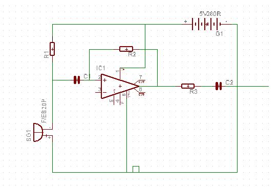

    no heh wlasnie nie bo juz tak probowalem i niestety nie dziala do niego trzeba jeszcze podac jakos prad chyba tylko jak?? bo on chyba nie dziala na zasadzie mikrofonu

    Widzisz jak to człowiek sie uczy całe życie :) Właśnie w piątek dostałem dwa hełmofony do naprawy. Jak ja się zdziwiłem jak podłączyłem miernik. Okazało się że laryngofony w jednym są zbudowane z wykorzystaniem cewek a w drgim w laryngofonach tkwią mikrofony piezoelektryczne a te z kolei wykazują niewielką pojemność. Sprubuje zrobić wzmacniacz larygofonowy w oparciu o wzmacniacz operacyjny. Konstrukcyjnie będzie bardzo podobny do wzmacniacza dla mikrofonów pojemnościowych. W zasadzie sam projekt by mi się przydał bo jeźdze motocyklem i przydała by sie łączność między pasażerką a kierowcą.
    To będzie mniej więcej tak wyglądało.
    Oczywiście to tak na poczekaniu nabazgrałem więc może sie jeszcze coś doklei. Np wartości elemętów.

    no i co udalo ci sie to stworzyc? wiesz ja zabardzo z tego rysunku za duzo nie rozumiem. nie znam sie na schematach...
