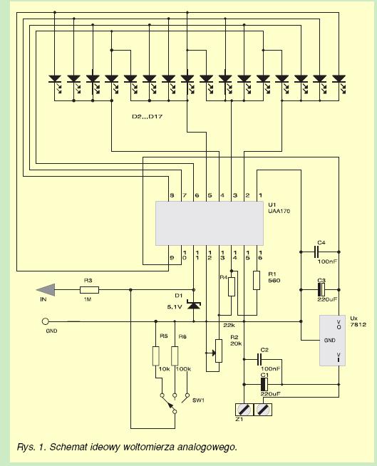

    Witam! Zmontowałem układ zassany z bazy schematów elektrody - woltomierz analogowy AVT 2053 (na układzie ULY 1970). Działa, ale jest bardzo czuły na skoki napięcia wejściowego. Zależy mi aby nieco spowolnić jego działanie tak, aby "pamiętał" przez ok. 2 sekundy stan wejściowy.
    Jest to konieczne, gdyż (po małej modyfikacji) zastosowałem go jako wskaźnik ilości gazu w samochodzie. Jednak podczas hamowania czy skręcania robi się dyskoteka, gdyż układ natychmiast reaguje na przesuwanie się pływaka w butli.
    Wystarczy po prostu wstawić jakiś kondensator o dużej pojemności na wejście układu, czy może nie jest takie proste?
    Będę wdzięczny za porady.

    Zauważ że kondensator wpięty równolegle do wejscia woltomierza zasilasz ze źródła o małej rezystancji. Wiec pojemność sie szybko przeładowuje. Wstaw szeregowo rezystor. Stała czasowa t=RC.
    Ponieważ ten woltomierz pobiera niewielki prąd (pi razy drzwi mikroampery) rezystor kilka kiloomów dużego błedu nie wprowadzi.
  • #9
    marbed
    Level 15  
    No dobrze, ale na wejściu tego woltomierza jest dzielnik rezystanyjny, który ustala zakres pomiarowy. W moim przypadku do 4V. Czy dołożenie na wejściu rezystora a raczej układu RC nie ogłupi układu?
    Dla jasności załączam schemat woltomierza (u mnie zamiast R5/R6 jest rezystor 1,6 MΩ - bo tak wynikało z obliczeń aby uzyskać zakres 4V).

    Ja bym nie dokładał tego rezystora przed kondensatorem.Masz R3 na wejściu który jest częścią dzielnika.Ma aż 1MΩ.Trzeba dać za nim kondensator.Przy tej rezystancji wyjdzie mała pojemność ,nie trzeba dawać całej baterii tysięcy mikrofaradów.Stałą czasową wyliczysz ze wzoru T=2πRC.
  • #14
    marbed
    Level 15  
    Nie bardzo rozumiem ten ostatni wzór. Myślałem, że wzór na stałą czasową to t=RC a co ma do tego 2π ?
    Poza tym Twój pomysł wygląda poprawnie. Kondensator będzie się ładował przez R3 tym samym spowalniając pracę układu, gdyż przy skokach napięcia będzie niejako filtrował nap. wejściowe.

    Wobec tego aby czas rozładowania wyniósł powiedzmy minutę, to:
    t=RC a więc C=t/R
    skoro t=60 s
    R=1000000 Ω
    C=60/1000000=0,00006 F
    czyli 60 µF
    Nie wiem czy taki istnieje ;-) zadowolę się wartością 47 µF - o ile moje rozumowanie jest poprawne.

    Właśnie podłączyłem kondensator 47 µF za R3. Spowolnienie jest bardzo widoczne. Póki co mam to podłączone do starego zasilacza od kompa ale wygląda na to, że w aucie też powinno być OK. Wprawdzie czas od podania napięcia 4V do zapalenia się ostatniej diody to prawie minuta, ale wskaźnik ilości benzyny w Matizie też reaguje tak wolno przez co wskazówka nie lata tam i z powrotem.
    Zaraz po pracy montuję w aucie i zobaczę w praktyce, ale jestem prawie pewien, że to jest to o co mi chodziło.

    Wracając do tematu - zastosowałem kondensator o pojemności 22 µF podłączony za R3. Na zakrętach i przy hamowaniu punkt świetlny nie lata tam i z powrotem. Jest jednak jedno "ale". Układ na razie jest zasilany z gniazda zapalniczki, a docelowo miał być podłączony gdzieś do + po zapłonie. Tylko, że po włączeniu zapłonu dopiero po kilkunastu sekundach zaczyna wskazywac rzeczywisty stan gazu. Oczywiście nie jest to jakaś wielka niedogodność i raczej tak zostanie. Nie będę zasilał układu prosto z akumulatora, bo napięcie badane i tak pojawia się dopiero po zapłonie, dioda świeciłaby cały czas :cry: no i zawsze to jakieś obciążenie aku.
