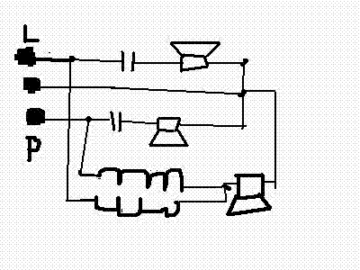

    Witam!
    Mam przy komputerze 2 głośniczki (podpięte pod wzmacniacz) i mam głośnik wyciągnięty ze starego zestawu 2.1 i chciałbym go podpiąć pod ten wzmacniacz. Wiem ze mogę pod jeden z kanałów, ale ja chcę żeby bas mi ściągało z 2 kanałów, i jak dam np. głos na prawy głośnik to żeby sub też grał. Myślałem, żeby wziąść i połączyć kabelki np +(lewy) z +(prawy), - (lewy) z -(prawy) i podpiąć to do suba, ale mi sie wydaje ze wyjdzie kiszka mono na 3 głośnikach. Jak to zrobić? I może jakiś filtr do tego żebym miał sam bas na subie? Poradzcie mi jak mam to rozwiązać. Z góry dzięki za odpowiedz.

    Aby nie przeciążyć wzmacniacza, musisz do nowego głośnika dobudować dodatkowy wzmacniacz o mocy odpowiedniej dla tego głośnika i na wejście tego wzmacniacza podać przez rezystory sygnał z obydwu kanałów (lewego i prawego).

    Sposób podany przez Ciebie oczywiście jest zły. Nia nada tak. Ze względów technicznych też.
    Najlepiej, żebyś miał jeszcze jakiś wzmacniacz, to wtedy podłączysz wszystko tak:
    Jak zrobic suba? proste a jednak...

    gacekm
    Od biedy można zsumować niskie częstotliwości, ale czy wzmacniaczę się wyrobią.Jak zrobic suba? proste a jednak...

    Znalazłem kiedyś cos podobnego, schemat na głośnik centralny: Odlączasz masy między wzmacniaczem a głośnikami... Po czym W te miejsce w szereg dajesz głośnik niskotonowy. Powiedzmy z kondensatorem bipolarnym.
    Mrrudzin - nie trzeba żadnych pojemności, starczą oporniki.

    dlaczego niby ma zniknąć stereo?
    Poza tym jak wyobrażasz sobie działanie głośnika niskotonowego według Twojego schematu. Jako centralny owszem zagra na różnicy na poziomie tonów średnich, ale bas?
    ed. Najpierw czytałem, pisałem potem dopiero oglądałem i pospieszyłem się z opinią, dobry ten układ. Mój jednak daje więcej mocy na niskotonowy.

    Inna sprawa z Twojego schematu kondensatory musiały by mieć 50uF minimum Moje rozwiązanie jest po prostu tańsze
    U mnie w węźle masy sumowane sa prądy z obu kanałów. Oczywiście zjawisko stereo też jest pomniejszone o wspólny spadek napięcia w obu obwodach na tym subwooferze.
    U ciebie stereo częściowo się traci w okolicach cięcia dzięki zwarciu cewkami obu kanałów. No i do Twojego układu przydałby się całkiem duzy zestaw kondensatorów i cewek... powiedzmy z 200uF + ileś milihenrów x2 co daje dość dużą cene niestety.
    najlepiej zlożyc dodatkowy kanał. W komputerze są osobne kanaly na subwoofer iglośnik centralny. Odpadlo by robienie filtra i zakup choćby cewek.
    Można wpiąć dwa głośniki stereo w szereg pod jeden kanał a pod drugi kanal sam glośnik "SUB"niskotonowy. Jeden kanał wpiąć pod sume stereo z wyjścia karty (powiedzmy przez oporniki) a drugi kanał wpiąć do wyjścia subwoofera z karty. Podsumowując: Najtańsze rozwiązanie. Rezygnacja ze stereo kosztem układu dwóch glosników i subwoofera.

    Pewnie, że nic nie zastąpi specjalizowanego zestawu basowego, ale gdybanie nic nie kosztuje. Przyczepię się więc jeszcze raz do mojego układu. Możnaby kolumienki boczne wypchać maksymalnie materiałem dźwiękochłonnym i bedzie to wtedy w naturalny sposób ograniczało pasmo i tym samym niskie częstotliwości napotkają większy opór więc kondensatory odpadają. Cewki natomiast zrobiłbym tak aby przepuszczały poniżej 100Hz i jestem prawie pewny, że w żaden sposób nie ograniczy to stereo, różnica stereo musi przejść przez sumę indukcji (woda nie płynie pod górkę). W układzie kolegi niskie częstotliwości muszą przejść przez małe głośniki stanowiące dla nich barierę, dlatego też spodziewałbym się tu raczej słabiutkiego basu.

    Tak ale oporu nie zmienisz... Szeregowo nie ma co łączyć dwoch różnych glośników.
    No i nie do końca tak jest z tym upychaniem, musialbyś silnie upchać.
    A efekt też mizerny.
    mam jeszcze lepszy pomysł kupić dwie kolumny do tego STXy za pare groszy powiedzmy 17-20cm średnicy i zejdzie to niżej. Zwrotnica chocby na kondensatorze.

    Dlaczego szeregowo dwa różne głośniki? Głośniki boczne mają wspólną masę co w 99 procentach w zestawach komputerowych zgadza się z rzeczywistością. Poza tym głośnik to nie rezystor zachowuje się zależnie od danych mu warunków i jak wypchamy mocno kolumny boczne rezystancja dla niskich tonów wyraźnie wzrośnie. Układ ten jednak traci sens w przypadku zastosowania jako wzmacniaczy ukladów mostkowych i bardziej polecam go do zastosowania gdy mamy do syspozycji tylko wzmacniacz stereo większej mocy i nie chcemy wydawać na dodatkowy dla niskich tonów, choć jak pisałem wyżej zadziała z powodzeniem w przypadku kilku watowego wzmacniacza stereo dla delikatnego podbarwienia w niskie tony.
