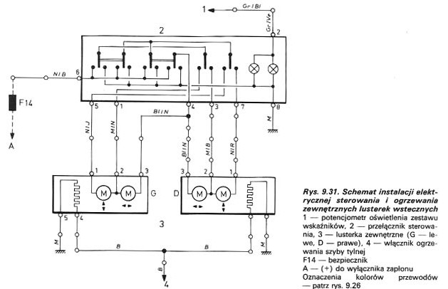

#1 2903883 10 Sie 2006 22:38 krzysztof1981golf krzysztof1981golf Poziom 1 #1 2903883 10 Sie 2006 22:38 witam. potrzebny jest mi schemat podłączenia elektrycznych lusterek w golfie III

#6 3924124 26 Maj 2007 21:41 goldwinger goldwinger VIP Zasłużony dla elektroda Pomocny post? (+1) #6 3924124 26 Maj 2007 21:41 proszę was bardzo lustereczka dla wszystkich Załączniki: lusterka golf.jpg Download (47 KB)
#7 3936213 30 Maj 2007 16:07 emmilius emmilius Poziom 2 Pomocny post? (0) #7 3936213 30 Maj 2007 16:07 naprawdę wielkiedzięki
