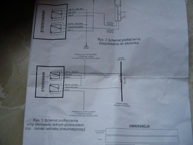

  • #11 4125578
    iron29
    Mam pytanko. Sharan 97 rok, kupiłem sterownik z pilotem do centralnego.Rozkręciłem drzwi i moim oczom ukazało się troszkę kabelków które są podłączone do zamka. Jak to poskładać żeby działało na pilota. Zestaw sterownika "Ampio". Najberdziej nie wiem gdzie to "przeciąć"
  • #13 4126976
    iron29
    carrier napisał:
    z drzwi zielony z czerwonym i szary, plusem
    czy to jest to? Rozumiem że centralka jest pod fotelem kierowcy i tam tego szukac?
  • #14 4127003
    carrier
    Specjalista - Alarmy Samochodowe
    Chodzi o wiązkę przewodów z drzwi kierowcy. Próbnik żarówkowy do ręki i do dzieła, jeżeli to kłopot radzę powierzyć montaż specjaliście
  • #15 4129767
    iron29
    Znalazłem między sterownikiem a siłownikiem : zielony i szary, ale który przeciąć, żeby wpiąć tak jak na schemacie? Chyba każdy z was robił takie coś pierwszy raz, czy to forum służy czemuś innemu?

    iron29
    Nie wiem czy to ważne, ale sterownik jest włączony w szary i zielony .
    W każdym razie działa
  • #18 4163005
    carrier
    jak mieli na magazynie zielony to dawali zielony a jak zabrakło to zielony z czerwonym. To nie ma znaczenia, próbnik żarówkowy do ręki i będzie wiadomo.
