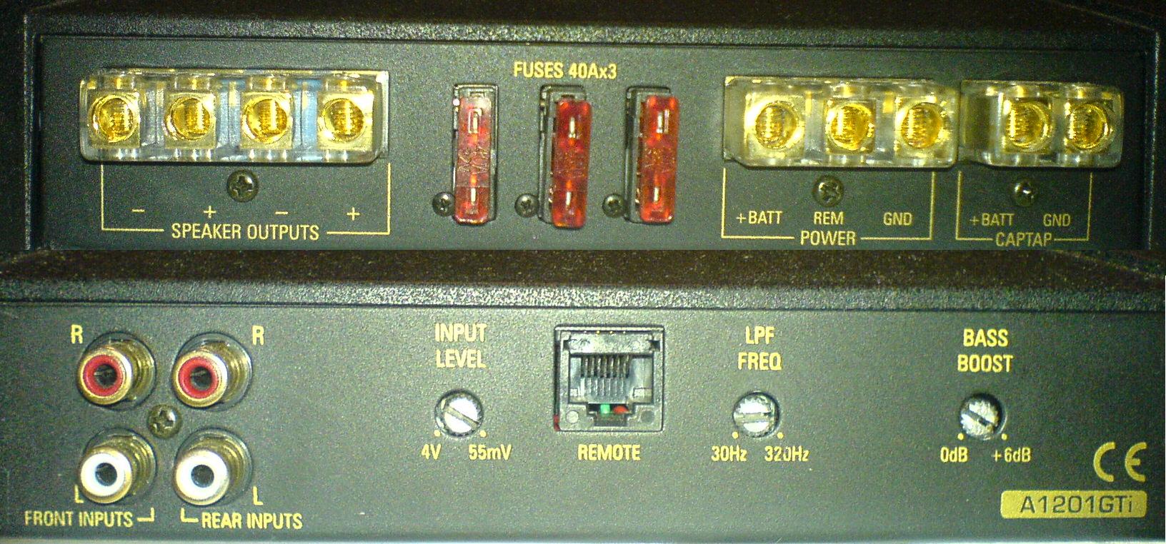

    Dla wszystkich niedowiarków umieszczam zdjęcie wejść i wyjść wzmacniacza. Niestety są tylko "wejścia" chinch. Ale dlaczego aż cztery??? Jak to najlepiej "zgrać" z pojedynczym wyjściem mono z radia?
    Czy na prawdę nikt nie posiada instrukcji do tego pieca?
    W odpowiedzi na poprzednika pytanie- jestem na etapie zmiany samochodu. W międzyczasie chciałbym znaleźć obszerne info jak "to" wszystko najlepiej podłączyć, żeby był pożądany efekt :))

    Nie wiem dlaczego JBL zrobiła cztery wejścia może w celu dopasowania do procesorów DTS/DD. Wzmacniacz ma faktycznie cztery wejścia z których suma sygnału regulowana jest LPF w zakresie 32-320Hz. Wzmacniacz może pracować z podłączonym tylko jednym wejściem RCA. "CAPTAP" /bezpośredni kondensator mocy/ to dodatkowe przyłącze do podłączenia kondensatora.
