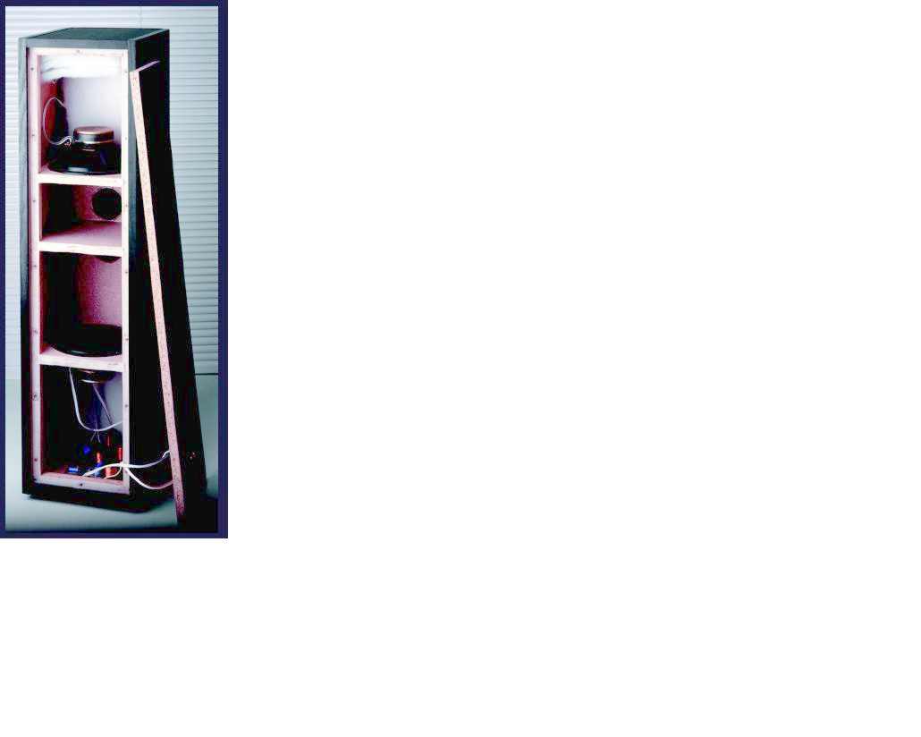

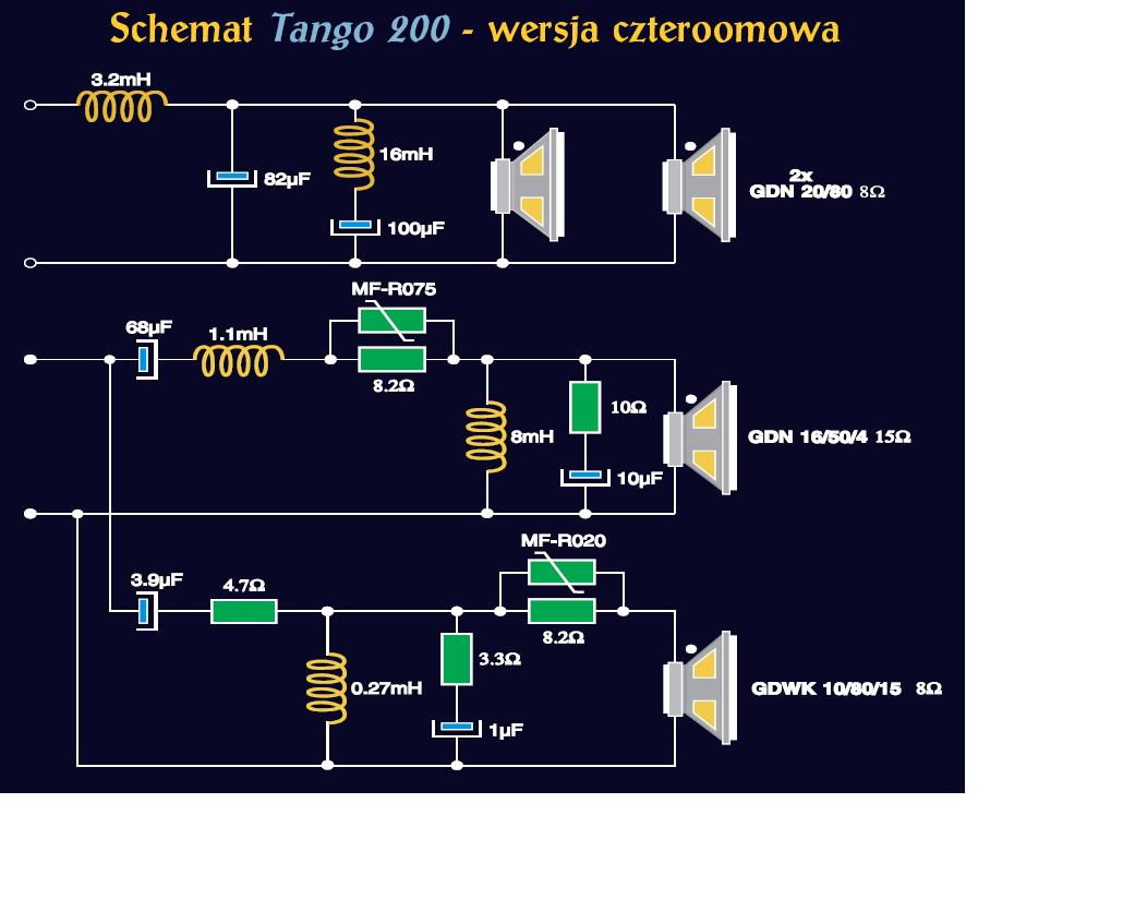

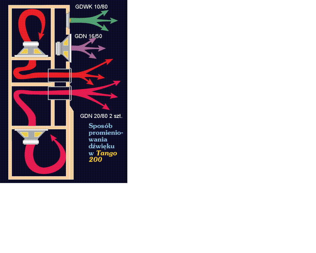

    ja np slucham wybranych kawalkow led zeppelin ale prosze sie nie fascynowac nie jestem ich fanem, lubie stare kapele i wlasnie do tego mi sa potrzebne kolumny tonsila. a te tango jaki maja glosniki? do innej muzyki wystarczają mi kolumnieki stxa ale przy rocku a w szczegolnosci bardzo starym rocku slychac niedoskonalosci kolumn... dlatego pytam o jak najdoskonalszy z tanich zestawow zeby moc jak najdokladniej tego posluchac

    ogladajac te tanga to juz chyba wiem czemu wg ciebie sa najlepsze... ale mniejsza z tym bo teraz zeby je kupic graniczy z cudem a napewno nie beda tanie... altony i altusy odpadają tak jak pisalem w pierwszym poscie, glosnik niskotonowy max 20cm

    Kupić - drogo, ale zrobić możesz. Wykończenie nie musi być takie jak w oryginale - na wysoki połysk. Sam pomysł nie jest zły, to w zasadzie kolumna głośnikowa + subwoofer w jednym. Nawet, jak nie robisz idealnej kopii, to sam pomysł nie jest zły i do powtórzenia we własnym projekcie.
