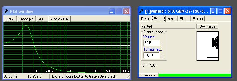

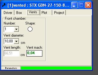

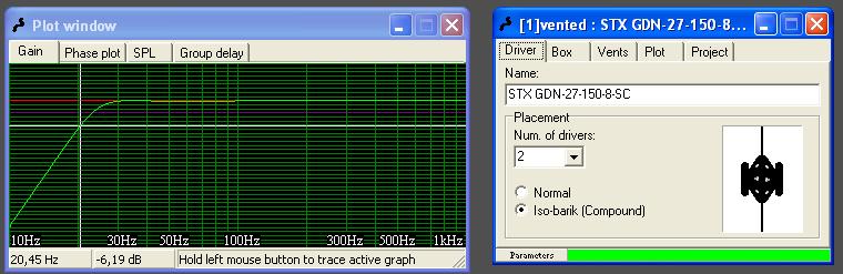

    wilku_sc
    2 X GDN 27/150/8/SC w konfiguracji ISO
    litraz ok 54 l
    strojenie 24 Hz
    moim zdaniem impuls do kina jest znośny.
    czekam na opinie, komentarze (prosze o nie bluzganie tylko o normalne wyrazenie opini.

  • #2 2912118
    AVG
    Poziom 30  
    hmm pomysl czy tobie jest potrzebne az takie zejscie :?: no i ta konstrukcja spl'em nie powala. choc moze w filmach wystepuja takie głebie jak dwadziescia kilka herców
  • #4 2912549
    przemek2f
    no i br strasznie długi
