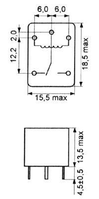

    Ostatnio kupiłem przekaźnik JZC-6F i nie wiem jak go podłączyć. Przekaźnik ma 5 wyprowadzeń, ale nie wiem do których nóżek podłączyć 12V a do których 220V ? Szukałem noty katalogowej, ale tam też nie jest to "łopatologicznie" opisane :) Jesta taki schemat: Przekaźnik JZC-6F - jak podłączyć?
    Jestem początkujący, proszę o pomoc.
    Z góry dziękuję

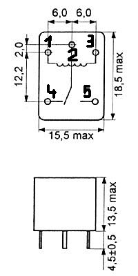

    Przekaźnik JZC-6F - jak podłączyć? do nogi 1 i 3 dajesz 12v ,do nogi 2 jeden biegun 220v a do 4 lub 5 drugi

  • #3 2941870
    maxsolee
    dziękuje bardzo :)
    podłączyłem a skoro pisze tego posta, znaczy się że schemat dobry :)
