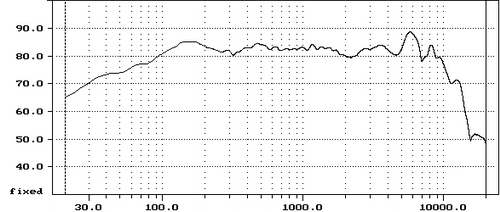

    Domyślam się, że na osi poziomej jest częstotliwość w [Hz], natomiast
    przypuszczam, że na osi pionowej jest akustyczne ciśnienie względne,
    odniesione do ciśnienia dla częstotliwości 1000 Hz, skalowane w [dB]
    Do pomiaru takiego parametru trzeba mieć komorę bezechową, generator
    o stabilnej i zmienianej częstotliwości sinusoidalnej (wzorcowy)
    oraz mikrofon pomiarowy, np. firmy Bruel&Kjaer. Całość to koszty
    nie dla osoby "cywilnej"
    Jeżeli jednak na osi pionowej jest inny parametr, niż się wymądrzałem,
    to popraw mnie, a wtedy forumowicze akusto-elektrycy odpowiedzą lepiej
    na Twój problem
  • #3 2918354
    trebuch1
    Na taki wykres stac jedynie producentów głośników poniewaz
    musza oni posiadać system pomiarowy. Bez niego nie beda wiedzieć co produkują. W specjalnie zbudowanym pomieszczeniu (bezechowym)zainstalowana jest b. droga aparatura pomiarowa. Można się pobawić
    w pomiary we własnym zakresie, ale otrzymany wykres raczej nie bedzie przypominał tego od producenta głośnika.
    Badany głośnik napedzany jest akustycznym generatorem mocy.
    Głośnik wytwarza w komorze ciśnienie akustyczne które mierzone jest wykalibrowanym torem odbiorczym (mikrofon pomiarowy + wzmacniacz + wskaźnik ciśnienia wyskalowany w dB). Pomiary wykonuje się dla
    różnych częstotliwości całego pasma akustycznego. Im wiecej częstotliwości pomiarowych na osi x tym dokładniej odwzorowana jest charakterystyka ciśnienia na osi Y. Im wieksze ciśnienie akustyczne wytwarza głośnik dla stałej podawanej mocy, tym ma on wiekszą sprawność (efektywnośc).

    program Speaker Workshop plus mikrofon na wkładce Panasonica WM-61a. Do strojenia w domu wystarczy, nie otrzymasz jakiejś wielkiej rozdzielczości i pomiar może być nie aż tak turbo dokładny, jakby niektórzy chcieli, ale bedzie w zupełności wystarczający. Koszt wkładki to 20zł na Allegro, czasami taniej da sie złapać.
    kpodstawa, trebuch1 - tak, tylko producent, wogóle DIY nie ma sensu, wychodzi drożej, narzedzia trzeba mieć etc etc. Panowie, nie mówcie takich, za przeproszeniem, bzdur. W domu da sie takie cuda wyczarować, bez wykładania kilkunastu kPLN na sprzet że niejednemy producentowi odpada szczęka.

    [quote="ghost666"]kpodstawa, trebuch1 - tak, tylko producent, wogóle DIY nie ma sensu, wychodzi drożej, narzedzia trzeba mieć etc etc. Panowie, nie mówcie takich, za przeproszeniem, bzdur.
    Przypominam tytuł postu:
    "Czym się mierzy głośnik, żeby mieć taki wykres?"
    To nie jest wypisywanie bzdur tylko odpowiedż na zadane pytanie.
    Gdzie napisałem że nie ma sensu badać głosników w domu.
    Podtrzymuje nadal że wykres domowy bedzie znacznie odbiegał od
    profesjonalnego. Może go nawet niczym nie przypominać. Jaka więc ma wartośc pomiarową? Może mieć wartości poznawcze lub posłuzyc jako orientacyjny wskaźnik i nic więcej.
    Pytania do ghost666.
    - Jak wykalibrowac ciśnienie akustyczne w podanej metodzie (Speaker Workshop plus mikrofon na wkładce Panasonica WM-61a)?
    - Jak wykalibrować/(skompensować do liniowej) charakterystykę częstotliwościową mikrofonu za 20zł?
    - Jak ustrzec się przed przypadkowymi odbiciami fali akustycznej lub rezonansami mimo iz mamy "wytłumione" pomieszczenie?
