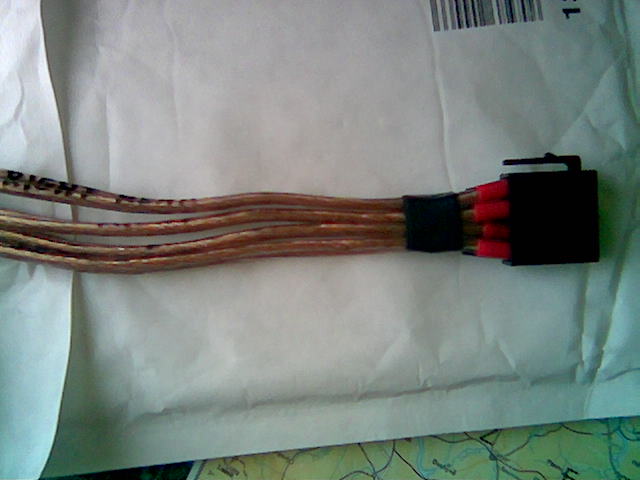

  • #17 2992370
    norti
    Poziom 19  
    czerkawski napisał:
    a tak robiłem sobie kostke ISO od strony samochodu :) Wymieniłem kable standardowe na 2x2,5mm :) Zobaczymy czy cos to da czy nie :) Teraz jeszcze tylko jakies głosniczki :) trzeba kupic :)
    a tuz przy samej kostce sa krotkie standardowe kabelki czy wymieniales wszystko lacznie z wsuwkami ?
  • #18 2992386
    czerkawski
    nie Wstawilem nowe wswki i do nich sa odrazu te nowe kable przylutowane. A na wierzchu jest rurka termokurczliwa
