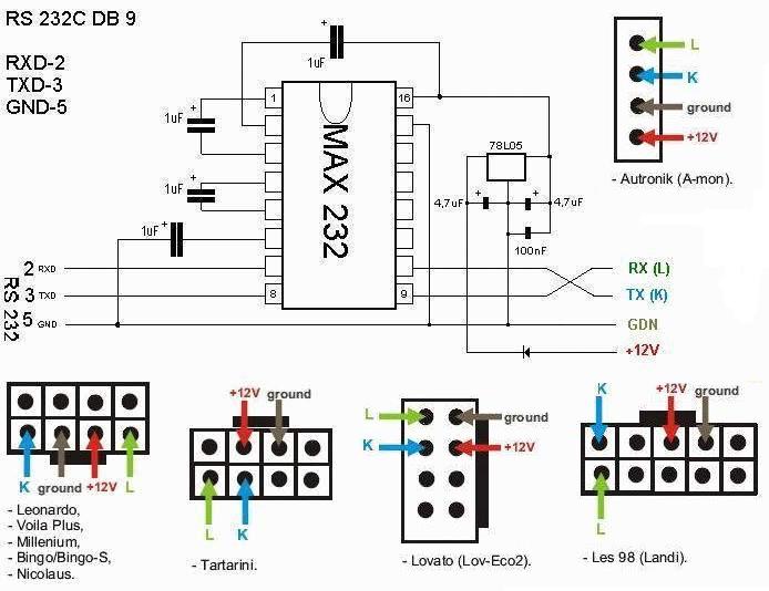

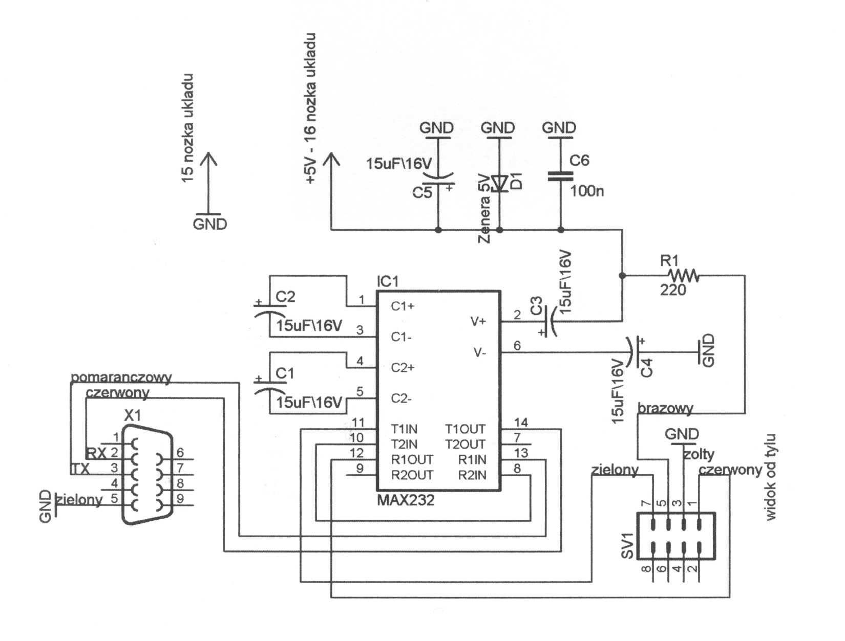

    Zabieram się do lutowania interface LPG i tak mnie naszła wątpliwość;
    jeden schemat podaje wartość elektrolitów jako 1 uF, drugi 15uF/16V
    Sprawdziłem aplikację w Maximie - też podają 1uF
    Akurat mam pod ręką 15-tki a 1-ki wyszli :-(
    To jak w końcu ma być??
    Drugie pytanie: skąd wziąć +5 w schemacie SA673~1.JPE?
    Rozumiem że przez 7805, ale skąd brać fizycznie napięcie; zapalniczka? LPG ma wyjście?
    I ostatnie; gdzieś wyczytałem (u któregoś producenta interfejsów) że by zlokalizować piny we/wy instalacji wystaczy "zwykły miernik" OK - mógłby ktoś rozwinąć temat? Zaoszczędziłoby to dyskusji o wtyczkach i pinoutach :-)
    Z góry ogromne dzięki (głównie za odpowiedź na pierwsze pytanie)
  • #11 699971
    mkos1
    Poziom 29  
    Co do pojemności tych kondensatorów to jest ona zależna od wersji układu MAX232.
    Przykładowo wg katalogów producenta "zwykły" MAX232 wymaga 1uF, zaś z literą "A" (np.MAX232ACPE) już tylko 0.1uF
    Nie wiem czy jest wskazane stosowanie 15uF - wolę uzyć taką wartość, jaką zaleca producent.
    +12V masz na złączu sterownika LPG

  • #14 703503
    nasu
    Schemat SA673~1.JPE pochodzi z firmowego chyba BINGO i nie bardzo mi się podoba ze względu na zasilanie.
    Zamieszczam schemat i wtyczki interfejsu LPG, który zbudowałem i działa od roku z AL700
    Powinien również działać z innymi np.:
    LEONARDO
    VOILA PLUS
    MILLENIUM
    BINGO
    NICOLAUS
    TARTARINI
    LOKATO
    LANDI
    Wartość kondensatorów zależy od typu MAX232, noty katalogowej stosowanego układu w większości interfejsów jest 0,1-10uF.
    Użyłem ST232CN producent zaleca 0,1uF nie miałem założyłem 1uF i działa.
    Raz musiałem wymienić MAX-a, bo mu coś zaszkodziło brak komunikacji.
    Różni producenci rożne wtyczki ten sam sposób komunikacji UART/USART, a interfejs to po prostu konwerter poziomów napięć TTL-RS232
    W centralce sterującej LPG.
    GDN wiadomo masa
    +12V też wiadomo około 12V zasila interfejs
    K około 5V
    L około 5V
    Najpierw podłączamy interfejs, uruchamiamy soft, włączamy zapłon i uruchamiamy silnik.
    Najlepiej najpierw zapisać ustawienia centralki różne-plik-zapisz na HDD, a później można mieszać do woli, zastrzeżone wiadomo Ctrl+Alt+F7.
    Czasem staram się coś poznać, zrozumieć i zrobić jak należy, choć różnie to wychodzi.
    Powyższe spostrzeżenia są wynikiem subiektywnych obserwacji i doświadczeń.
    Ciekaw jestem jak innym to wychodzi, szczególnie to mieszanie w ustawieniach?
    ansu(_at_)polbox.com

    Pytanie do znawców, elektroników, profesjonalistów specjalistów i amatorów.
    To w końcu, jakie mają być te kondensatory?
    Na różnych schematach widziałem nawet 47uF, dlaczego duże wartości?
  • #16 704909
    Henry(k)
    Poziom 30  
    Dasz 10uF będzie dobrze. I nie przejmuj się tym.
    Problem byłby gdybyś chciał jak najmniejsze gabarytowo to zrobić w wersji SMD. To wtedy ma znaczenie, czy dasz 10uF czu 0.1uF w zależności od producenta.

    michal_wawa
    (ciach)
    A więc zrobiłem i działa - jedna uwaga masz zamieniony TX z RX'em na schemacie po stronie TTL.
    Co do "mieszania" w parametrach - jak coś osiągnę to się pochwalę ;-)

    michal_wawa
    Z RX/TX - nie upieram się :-) Podłączenie w Landi na którym testowałem było odwrotnie - ale nie ważne; może akurat centralka tak miała...
    Ten schemat OBD mam; w sumie aplikacja prawie identyczna (zresztą co tu można wymyślić nowego :D ) z tym że ze schematu mojego ECU wynika że są dwie linie diagnostyczne (akurat Saxo tak ma) na kostce 7 i 15. Do tego nie mam ani grama pewności czy to OBD czy ISO czy w końcu jakiś wewnętrzny standard... Nic, kiedyś zbiorę się na odwagę i podłączę...
    Po prostu meczy mnie "odbijanie" silnika krokowego przy hamowaniu silnikiem - przyczyny nawet ASO nie jest w stanie ustalić - błędów ECU brak, parametry w normie....
    Przy okazji - z ciekawości zrobiłem wesję kabla z użyciem 5uF zamiast 1uF i działą znakomicie - więc pojemność 1uF chyba należy traktować po porstu jako minimalną. To by wyjaśniało różnice w schematach...
