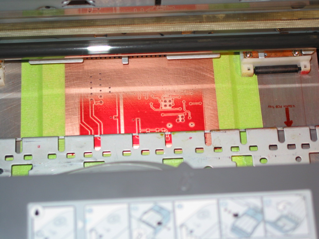

    To chyba marzenie każdego elektronika. Wsadzamy sobie laminat do drukarki i za kilkakanaście sekund wychodzi nadrukowana mozaika. Później wsadzamy do chlorku i mamy gotową płytkę drukowaną :D
    Przerobienie popularnej drukarki Epson C84 i CX4200 dokonali Volkan Sahin i Stefan Trethan. Drukarka ta posiada osobne dysze drukujące od wkładów atramentów. Zastosowane specjalne wkłady atramentowe większej trwałości, szybkoschnące, nie powodujące rozmywania druku. Do tanich nie należą...
    Drukowanie atramentem na laminacie

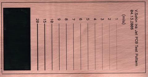

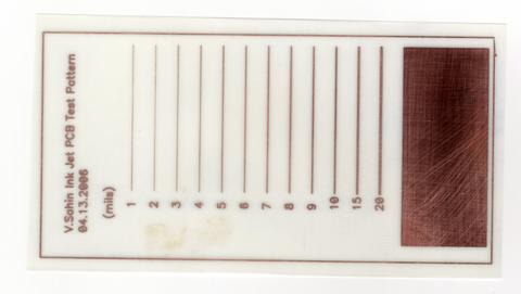

    Procedura wykonania takiej płytki jest podobna do znanych nam czynności. Najpierw oczyszczamy płytkę papierem ściernym (600-1000), później myjemy acetonem (niektórzy używają płynu do mycia naczyń), następnie umieszczamy w drukarce, później podgrzewamy płytkę do temperatury około 225C i wsadzamy do chlorku.
    Efekt? Bardzo dobry... Ale czy tańszy od metody tonerowej?

    A starych Canonów serii bjc, takich chlebaczków to nawet nie trzeba by mechanicznie przerabiać (ewentualnie delikatnie odsunąć podstawę). Z tyłu mają klapkę po otwarciu której papier ma całkowicie płaski przebieg i można ładować nawet dość gruby karton. Pozostałoby jedynie dobranie tuszu.

    Drukarka nie może łamać kartek (w tym wypadku płytek) czyli odpadają nowsze Canony, Lexmarki, Hp i inne nowe, pozostają te stare drukujące na płasko, dostęp łatwy, przeróbka jeszcze jeszcze, ale co ztuszami, tonerami. a może by je zastąpić jakąś farbą kwaso odporną co wiążę się ze zmianą dysz, kumpel tak eksperymentował, tylko niekiedy wzory na płytce się rozmywały i były nie dokładne, lepiej pozostać przy malowaniu pędzelkiem. Pozdrawiam. :D
