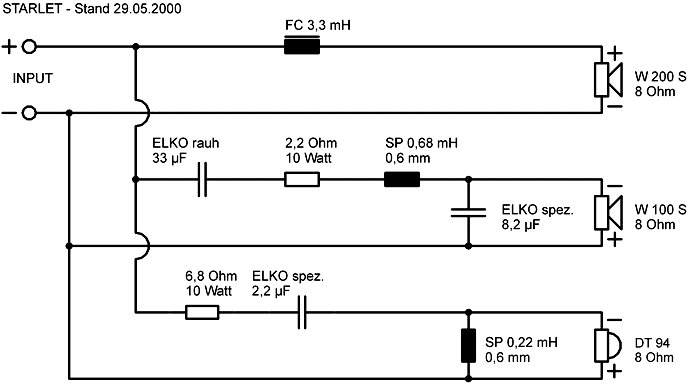

    Witam. Mam zamiar zrobić zestawik: http://www.visaton.de/visaton_en/6/21/580/construction.html
    W którym są takie głośniki:
    :arrow: http://www.visaton.de/en/1/8/170.html
    :arrow: http://www.visaton.de/en/1/18/448.html
    :arrow: http://www.visaton.de/en/1/19/466.html
    A chciałbym wymienić je na owe głośniki:
    :arrow: http://www.visaton.de/en/1/8/166.html
    :arrow: http://www.visaton.de/en/1/18/450.html
    :arrow: http://www.visaton.de/en/1/19/468.html
    Wysokotonówke sobie chyba odpuszcze, ale co sądzicie o wymianie pozostałych dwóch głośników :?: Czy moge coś takiego zrobić :?: Czy będe wtedy musiał zmieniać parametry obudowy :?:

    Słuchaj obie te wysokotonówki są lipne, wez g20sc, co do reszty, zmiana serii S na SC wyjdzie na plus lepiej sie zachowuje w bass-refleksie

    Chodzi Ci o tego: http://www.visaton.de/en/1/8/266.html Czyli mam rozumieć jeśli wymienie wysokotonówke na G 20 SC 8 OHM, średniotonówke na W 100 SC 8 OHM i niskotonówke na W 200 SC 8 OHM to wyjdzie tylko na plus :?:
    A teraz pytanie z innej beczki. Czy będe musiał wtedy zmieniać coś w tym układzie :?:

    Duuuuużo rzeczy. Całą zwrotnice bedziesz musial zaprojektowac od poczatku. Najlepiej znalezc jakąs zyczliwą osobę z okolic Krakowa ktora ci zaprojektuje zwrotke. Jeszcze kilka pytan: Liczysz sie z kosztami takiej zwrotki(ok 150 pln sztuka)? Nie lepiej zrobic caos dwudroznego?

    No ale wtedy robić 2 drożne :/ To tak nie zabardzo. To albo zestawik 2.1 z dwudrożnymi satelitkami albo 3 drożne stereo. Ale i tka juz wiem że robie STARLET, tylko że czekam na schemat zwrotnicy.

    a czemu chcesz sc a nie s? Kolumny bedziesz mial tak blisko TV, ze to konieczne? Wysokotonowki nie wymieniaj, bo to wymaga przerobki w zwrotnicy.

    No to stwierdziłem że lepiej zamienić. A kolumny będą stały koło komputera. Może kiedyś koło telewizora jak nowe meble kupie :P Czyli mam rozumieć że owa zamiana mi się nie opłaca :?:
