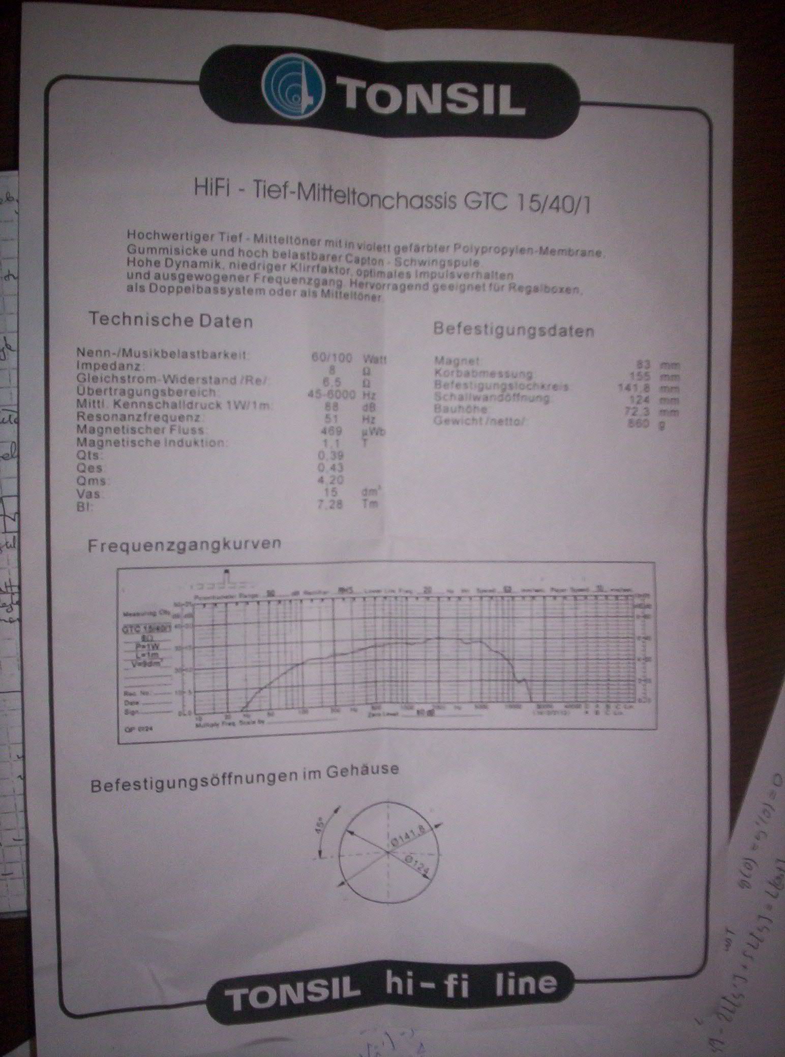

    cześć... Biorąc pod uwagę Wasze uwagi dotyczące mojej pierwszej konstrukcji...
    Projekt kolumn dwudrożnych
    ...która została średnio przyjęta zaprojektowałem nową obudowę do głośników GTC 15/40/1 8 ohm , oraz GDWK 8/50/3 8 ohm.
    Wymiary : 200x400x215mm
    Obiętość : 10.5 l
    Bass-reflex :śednica 55mm, długość - ustalę na słuch
    Płyta wiórowa 18 mm oklejona fornirem.
    Cięcie : 4100 Hz 12db
    L-pad na wysokotonowym -1db
    Sugerowano mi że bass-reflex nie jest potrzebny, lecz gdy byłem w sklepie z głośnikami z jedną ze zbudowanych poprzednio kolumn, koleś porównywał ją z jedną ze sklepu z zastosowanymi bardzo podobnymi przetwornikami . Kolumna ta miała kanal bass-reflex z tyłu i dużo mniejszą obudowę właśnie ok 10 litrów. Gdy bassboxpro wyliczał obiętość 15 l dla wcześniejszych kolumn miałem zaznaczoną opcię extended bass, lecz gdy zmieniłem na high fidelity to obiętośc wyliczył na 10.5 l i taką też obiętość zastosuje teraz. Jeśli uznam że bass reflex jest niepotrzebny to zwyczajnie zrobie front panel od początku, bo stroić obudowę będe wstępnie bez oklejenia fornirem.
    Co Wy na to ?

    Gdzie i za ile kupiłeś te głośniki? Sam poszukuje jakichś małych midbasów i wyglądają interesująco
  • #3 2936442
    mezcook
    z tego co pamętam to kosztowały 75 zybla za sztukę, a kupiłem je w Gdańsku w sklepie z głośnikami, w centrum handlowym Jantar. Ponoć to nowość od Tonsila ... model przeznaczony na eksport... jak dla mnie ma wypaśną charakterystykę , a w połączeniu z gdwk 8/60 układ jest praktycznie książkowy... ten GTC ciągnie w zakresie 45hz - 6000hz więc mega nieźle. W teraźniejszej obudowie 15l daje ładny dynamiczny bass, choć nie tak efektywny jak w przypadku typowych niskotonowców, ale myślę że w nowej obudowie wyciągne z niego maxa.
    To dostałem razem z głośnikiem...sorry za jakoś ale tylko tyle potrafiłem wyciągnąć robiąc fotę aparatem z ręki.
    czy ktoś się może orientuje jak z tego wszystkiego wyciągnąć SD i Xmax. Jeśli chodzi o SD to jeśli będe chciał to policzyć na piechotę to do kąd mam przyjąć czynną powierzchnie membrany , czy do końca tego filoetowego czy też jeszcze ok 0,5 cm gumowego fragmentu zawieszenia ?
