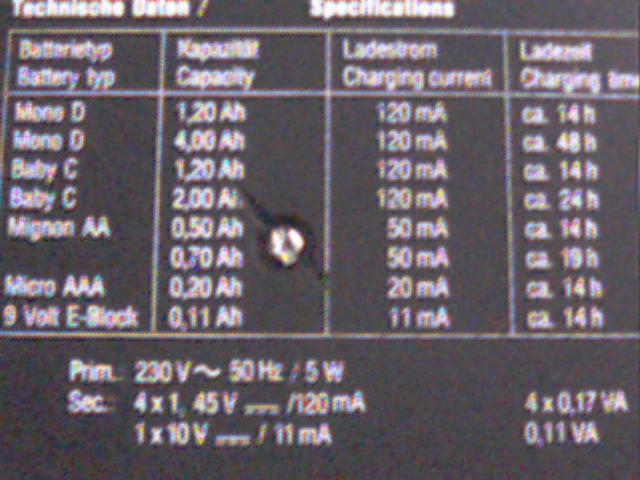

    Witam, mam ladowarke Anssmann
    http://www.ansmann.de/en/view.htm?oid=&open=picture1&what=product&id=362 i chcialbym nia ladowac do mp3 akumulatorek forevera 1,2V AAA 1100 mAh, jednakze oznaczenia na ladowarce chyba nie zgadzaja sie z rzeczywistoscia, bo watpie zeby ten AAA trzeba by ladowac 14 h..czy ma ktos mzoe taka ladowarke albo wie ile ladowac. Nizej zamieszczam oznaczenia na ladowarce

    Jak ma 1100mAh, a ładowarka daje 20mA, to 1100/20 = 55 godzin, a naprawdę trzeba by ze 3 doby...
    Ogólnie ładowarka wygląda - przynajmniej takie sprawia wrażenie - na najgorsze badziewie - czy ona
    ma napis "Basic"? Ładowarki "Basic", a nawet "Auto" Ansmann-a to są niszczarki akumulatorków - mam
    "Auto" i już kilka akumulatorków mi zniszczyła, zanim się połapałem, że tej firmie nie warto wierzyć.

    Wychodzi, że na 60mAh ma być godzina ładowania, więc dla 1100mAh 1100/60=18 godzin.
    A jak był tylko częściowo rozładowany, to krócej - sprawdzaj co kwadrans, czy już ciepły.
    Ewentualnie można pomyśleć o jakiejś przeróbce - dodać ogranicznik napięcia ładowania.
