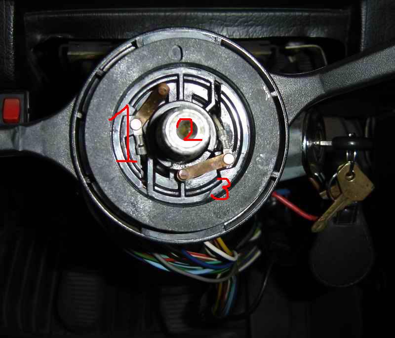

  • #7 2944727
    Śniący
    Poziom 19  
    Posty: 495
    Pomógł: 6
    Ocena: 51
    Tak to wygląda jak mam zdjętą kierownice, jak zewre te 2 druciki do klaksonu to wszystko wraca do poprzedniego stanu, czyli do wmiare dobrego.

    Powiedzcie mi, bo czegoś nie rozumiem.
    Na fotce poniżej jest ten cwany przełącznik i jest taki motyw, że jak kluczyk w stacyjce nie jest przekręcony to między czarnym przewodem ( 1 na fotce) a drążkiem kierowniczym, (czyli masą) jest 12,6V a między drążkiem a białym przewodem niema praktycznie napięcia, (czyli chyba wychodzi na to ze biały to też masa).
    Jak przekręcę kluczyk w stacyjce to między 1 a drążkiem dalej jest 12,6V a między drążkiem a 3 jest 9,9V (i wtedy wariują mi wskaźniki) a jak zewrę ten biały kabel z drążkiem to nagle wszystko wraca do normy, mogę kręcić kierownica w każdą stronę a lampki nawet nie drgną.
    To, co jest nie tak, że jak zakładam kierownice to to mi wariuje?
    • Polonez 1993: Problemy z elektryką po usunięciu alarmu Silikon 1.JPG (68.42 KB) Musisz być zalogowany, aby pobrać ten załącznik.

  • #12 2948623
    Błażej
    Posty: 23620
    Pomógł: 1923
    Ocena: 3627
    To, że masz tam różnicę 12 V z kawałkiem, to normalne. Ten czarny przewód idzie na przekaźnik klaksonu, który jest cały czas na zasilaniu. I miernik łapie ci te zasilanie przechodzące przez cewkę. Wypnij przekaźnik od klasonu (taki bez jednej nóżki) to ci to napięcie zniknie. Ten biało czarny, to masa. Czyli problem masz prosty. W czasie grzebania w wiązkach, urwałeś któryś przewód masowy. O to łatwo, bo te oczka po kilku latach robią się dość kruche. Moja rada: przejedź sie po dziurach, tak, zeby trochę autem potrzęsło. Jak od wstrząsów pojawią się znów takie cyrki, to masz jakiś "niekontakt" i wystarczy go poszukać.

    #13 2948878
    Albercik 321
    Poziom 25  
    Posty: 1000
    Pomógł: 60
    Ocena: 165
    Masz urwany kabelek koloru biało-czarnego.Masz dwa wyjscia - albo podpiac do masy ten biało-czarny kabelek(z prawej strony na zdieciu),albo leciec po tym biało-czarnym kabelku i szukac złączki,do ktorej jest on podpiety.Z tej złączki poleci miedzy innymi też kabelek biało-czarny,ktory jest przykrecony do masy.To własnie on jest powodem twoich zmartwien.Powinien byc przykrecony do masy gdzies z tylu za licznikiem.Z tej samej złączki masowej leci też kabelek biało-czarny na zestaw wskaznikow.Dlatego wariuja ci kontrolki i wskazniki,ponieważ po przekreceniu kluczyka w stacyjce wszystko zamiast przez mase,zamyka ci sie przez "+".Szukaj miejsca w ktorym jest urwany ten przewod masowy.
  • #14 2948992
    Śniący
    Poziom 19  
    Posty: 495
    Pomógł: 6
    Ocena: 51
    Dobrze piszesz "Albercik 321", przewodzik biało-czarny (lekko uwalony, a nie było tego widać gołym okiem bo był w tym miejscu obkręcony taśmą izolacyjną). Usterka usunięta. Temat zamykam.
