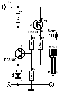

  • Stabilizator wykorzystano do zmniejszenia napięcia z akumulatora 12V do wartości 5,1V akceptowanej przez mikrokontroler. Co prawda można było użyć popularnego 7805 ale generowane straty w tym stabilizatorze były za duże. Można było zastosować jakiś scalony stabilizator z produktów Maxima o znikomych stratach przygotowanych do zasilania mikrokontrolerów ale na zdobycie potrzebnego elementu nie było wiele czasu. Powstał pomysł zbudowania stabilizatora bardzo mało stratnego stabilizatora z elementów dyskretnych czyli tak jak kiedyś wykonywało się popularne 7805 z diody Zenera, rezystora i tranzystora.
    napięcie wyjściowe można wyliczyć z wzoru:
    U = (Uled + Ube) * (R2 + R4) / R4
    napięcie dla LED przyjmujemy Uled = 1,6V
    napięcie Ube około 0,5V

    oj
    straty mocy bedą porównywalne z 7805
    Proponuje przeliczyć jeszcze raz

    Dobry pomysł, tylko jak to się ma do jakości napięcia wyjsciowego (kompensacja temp., tolerancja rezystorów)? I tak w ogóle to przy prądzie obciążenia ok. 30mA mamy 0,2W starty mocy na mosfecie. Nie lepiej zastosować jakiś prosty stabilizator impulsowy?

    Zaletą tego stabilizatora nie są straty mocy na tranzystorze. Jego zaletą jest mniejszy prąd spoczynkowy od 7805 albo 78L05. Zamiast paru mA ten stabilizator zjada uA. I po prostu oszczędza baterię.

    Ej ej panowie.
    Najpierw zobaczcie do czego ten projekt jest, potem policzcie potrzebne zasilanie.
    Zwykły stabilizator 78L05 "zjada" sam (bez żadnego obciążenia) około 4..5mA. Do tego np AVR pożera 1mA (przykład, '51 pożera nieco wiecej). Różnica jest znaczna i w samym stabilizatorze należy szukać oszczędnosci.
    Można zastoować lepszy (nowszy) stabilizator (np lm2950-5v0 albo coś podobnego (micropower)) ale to też pozera około 1,2mA samo i nie mozna kupić w każdym sklepie.
    Projekt jest dobry (zasilanie z akumulatorków, baterii gsm) ale jego wadą jest ilość elementów i przez to powierzchnia zajmowana.

    1. Zgadzam się z dgajew-em - dokładnie 5/12 mocy przekazuje do obciążenia -
    2. Wg mnie dioda LED nie ma tu prawa zaświecić ;)
    3. pytanko: ciekawi mnie jaki jest potencjał na wyjściu, jeżeli wogóle nie ma obciążenia?

    oj
    przepraszam - dioda zaświeci, za szybko napisałem...
    :D nie spiesz się tak, bo dioda i tak nie będzie świecić.
    Stabilizator trzeba wstępnie obciązyć bo na wyjściu będą oscylacje ale takie obciążenie daje właśnie mikrokontroler.
