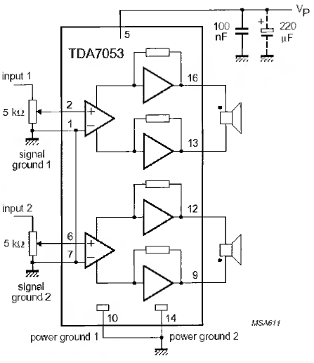

  • Karty dźwiękowe zintegrowane z płytą główną posiadają ogromną wadę - moc wyjściowa jest niewielka. Na kartach dźwiękowych starszego typu montowano scalony wzmacniacz sygnału, moc wyjściowa była wystarczająca do bezpośrednio podłączenia głośniczków lub słuchawek.

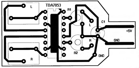

    Ten projekt przedstawia w jaki sposób wzmocnić sygnał z karty dźwiękowej używając jak najmniejszej ilości elementów, a wszystko zasilać bezpośrednio z USB. Idealny wzmacniacz do podłączenia miniaturowych głośniczków bez wbudowanego wzmacniacza lub większych słuchawek HiFi. Do budowy wykorzystano TDA7053 firmy Philips kosztującego około 3 złote i zawierający wszystko, co jest potrzebne do budowy prostego wzmacniacz sygnału. Oprócz tego dwa potencjometry służące do wyregulowania poziomu sygnału wejściowego, dwa kondensatory do filtracji napięcia, dwa gniazda mono mały jack (można zastosować pojedyncze gniazdo stereo). Płytka została tak zaprojektowana aby od razu umieścić układ w porcie USB.
    Należy się starać nie pobierać więcej z USB niż 100mA.

    jestem ciekaw jak sprawuje się układzik na tak niskim napięciu (5V). Choć dane katalogowe omawianego układu scalonego mówią, że układzik pracuje od 4.5V, to należy zwrócić uwagę, że wszelkie parametry układu opisywane są dla napięć >=6V.

    Wszyscy się pytają ile to ma wat, czy naprawdę tak trudno zajżeć do not katalogowych? 2x1W.
    - a czy ty zajrzałeś do noty katalogowej?
    Moc tego bedzie wynosić: 2 razy
    0,6W, lub, 0,4W lub 0,25W, odpowiednio dla obciążenia 8, 16 i 25 ohm, przy napięciu zasilania 5V

    moglby mi ktos podac dokladny wykaz elementow??
  • #20 4675698
    giermen
    wszystko jest na schemacie :)
    nic tylko spisać :)

    czyli uklad TDA7053
    2x rezystor 5kohm
    kondensator 100nF i 220uF
    mam nadzieje ze nic nie przeoczylem i nic nie pokrecilem ;)
