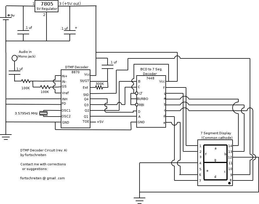

    Zaprezentowany układ pozwala na dekodowanie sygnału DTMF. Niestety nie posiada żadnej pamięci dekodowanych cyfr, jedynie pozwala na wyświetlenie aktualnego znaku reprentowanego przez ton DTMF na wyświetlaczu LED. Wykorzystano scalony dekoder DTMF 8870 oraz scalony konwerter 7448 kodu BCD na 7 segmentowy wyświetlacz . Zasilanie 5V. Wejście audio monofoniczne.
    Poniżej film prezentujący działanie układu. Na filmie znajduje się laptop z programem umożliwiającym na generacje kodu DTMF. Autor wpisuje ciąg wszystkich cyfr kodu DTMF. Najpierw słyszymy każdy ton cyfry po czym autor podłącza dekoder DTMF do wyjścia słuchawkowego i jego układ poprawnie dekoduje każdą cyfrę. Znaki specjalne jak * oraz # mają również swoją dziwną reprezentacje na wyświetlaczu 7 segmentowym.

    Fajne użądzonko, tylko cyfry 6, 9 i 0 mogły być lepiej dopracowane ;-) . Ale batdzo fajna konstrukcja. Pozdro!

    Owszem to wynika z dokumentacji MT/CM8870 ale nie licz na to, że numery tonów zgadzać się z tym co pokarze wyświetlacz.

    Z tego co pamiętam jeszcze z TTL'i to chyba wystarczy zamienić 7448 na 74248 i cyfry 6 i 9 będziesz miał normalne, tyle że 248 jest praktycznie nieosiągalny w sklepach. Lepiej jest użyć powszechnie dostępnego 74247 i dodać zewnętrzne rezystory dla każdego segmentu...
