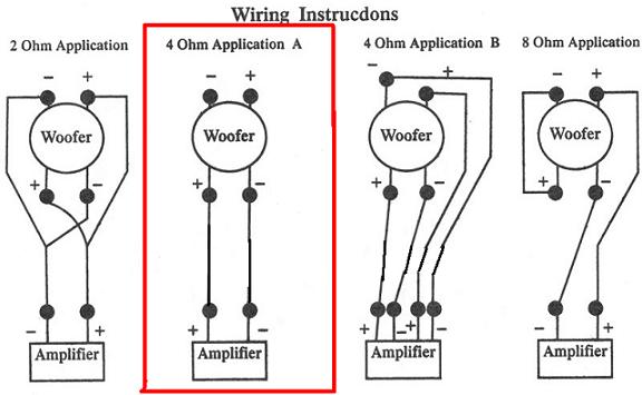

    witam,tworze kolumny na takim glosniku niskotonowym :
    http://allegro.pl/item120756329_bass_bs_8010_20cm_300_watt_nowosc_2_4_8_ohm.html
    i dwoch takich wysokotonowych :
    http://allegro.pl/item121916896_male_glosniki_wysokotonowe_firmy_hansen.html

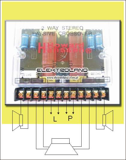

    sercem kolumny ma byc zwrotnica Hannsena :
    http://allegro.pl/item121608270_dwudrozna_zwrotnica_glosnikowa_stereo_22189_.html
    zdecydowalem sie na ta zwrotnice z powodu podwojnych wyjsc na glosniki wszystko pieknie ale po zakupie zonk,bo zeby wykorzystac wszystkie wyjscia ze zwrotnicy trzeba wyprowadzic z kolumny dwa portale,takie wyjscie odpada poniewaz koncowka pod ktora kolumny beda podpiete ma 2 wyjscia na kolumny,no i wychodzi mi teraz problem z ohami bo jak polacze rownolegle dwa wysokotonowe i podlacze je pod jedno wyjscie to bede mial z tego 4 ohmowe wysokotonowe i 8 ohmowy bass,no i wlasnie nie wiem co z tego wyjdzie,czy wysokie sie nie spala?,czekam na wasze opinie pozdro

  • #3 2947103
    md
    Poziom 41  
    Obydwaj mieszacie niesamowicie.
    Zwrotnica i głośnik niskotonowy są typowo samochodowe. Wysokotonówki to kiepskie chińskie zabawki. Podpięcie zwrotnicy to pestka. Z wyjść wzmacniacza stereo (2 kanały) podpinasz przewody do zacisków INPUT w zwrotnicy. Wyjścia TW (wysokotonowe) podpinasz do 2 głośników wysokotonowych, a wyjścia niskotonowe podpinasz do dwóch cewek jednego głośnika niskotonowego. W samochodzie rozmieszczasz głośniki tak, by niskotonowy był w środku, a po bokach 2 wysokotonowe.
    Jeżeli robisz kolumny do domu, to niskotonowy ze zwrotnicą do jednej obudowy (jako sub) i dodatkowo 2 obudowy dla wysokotonowych rozstawionych po bokach, by uzyskać efekt stereo.
    Poniżej schemat połączenia
