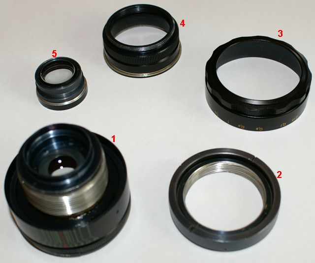

    Witam serdecznie!
    Drodzy rodacy, potrzebuję pomocy.
    Rozkręciłem do nasmarowania obiektyw HELIOS 58/2
    Nasmarowałem i niby wszystko ok, zabieram się do składania i .... klapa. Coś mi się nie chce jeden element spasować z pozostałymi.
    Dokładniej mówiąc chodzi o pierścień opisany na zdjęciu numerem 4.
    Czy wie ktoś może co i gdzie włożyć, żeby zaczęło to działać?

    Czy pierścień z numerem 4 ma gdzieś gwint? Jeśli tak to przypasuj go do pierścienia 1.

    Niby wszystko składam jak było, a pierścień 4 nie pasuje.
    Wygląda na to, że na 1 nakręca się 2, na to położona jest luzem 4 i skręcone wszystko 3.
    Problem jedynie polega na tym, że w 1 jest śrubka, która blokuje pierścień 2 przed wykręceniem, a pierścień 4 ma specjalny frez, w który ta śrubka chodzi.
    Okazuje się jednak, że jak wykręci się pierścień ostrości 2 na max, to pierścień 4 wypada z prowadzenia i zaczyna się obracać razem z pierścieniem ostrości i nie daje już się go skręcić do minimum bez pokręcenia i wycelowania pierścienia 4 w odpowiednią prowadnicę.
    Wcześniej pierścień 4 był całkowicie nieruchomy, a teraz lata, ma okropne luzy.
    Próbowałem już chyba wszystkiego i nie mam pomysłu jak go zamocować

    Już wszystko gra!
    Okazało się, że pierścień 2 składa się z dwóch części o czym zapomniałem, a jak się one do siebie przyssały, że nie mozna ich było rozdzielić. Pierścień 4 wchodzi między dwie części pierścienia 2 i po kłopocie :-)
