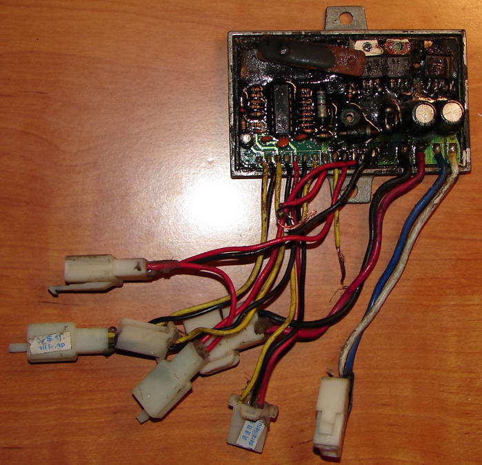

    Witam.Mam problem.Kolega mi przyniósł sterownik do hulajnogi 250W.Urządzonko jest na akumulatorek i spalił sie silnik jak dzieciaczek piłował go pod górkę.Czy moze ktoś naprawiał bądz ma takie cacko.Wizualnie widać że spalily się tranzystory(tyrystory)?w prawym górnum rogu

    O ile się nie mylę jest to hulajnoga produkcji Chinskiej. Czyli mogą wystąpić problemy z jego naprawą. Skoro widać spalone tranzystory to trzeba je wymienić. Jak je wymienicie to pomyślimy co dalej.

    tomhub
    Poziom 19  
    Właśnie chińszczyzna i nie moge odczytac co to za elementy
    :DNie to że po chińsku ale sa nieczytelne i wypalone

    marcin.koz2910
    Dostać od prywatnej osoby coś takiego to będzie raczej graniczyło z cudem. A czy gdzieś w sklepach motoryzacyjnych nieda się dokupić takiego sterownika? I jeszcze jedno czym ta płytka jest zalana?

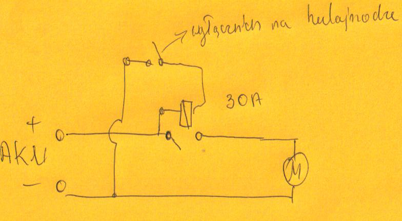

    marcin.koz2910
    Dowiedziałem się że tego typu sterownik można zastąpić w bardzo prosty sposób wystarczy tylko kupić przekaźnik samochodowy 30A. Tylko jest jedna wada. Sterownik pozwalał na regulowanie prędkości hulajnogi a przy zastosowaniu tego układy takiej opcji nie ma. Schemat daję jako załącznik.
