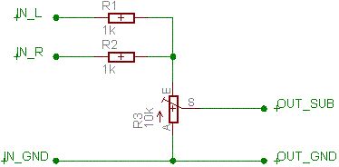

    pytanie w temacie.jak zrobic zeby na jednym subie byl bass z 2 kanalow?

    wykonaj prosty sumator sygnału tak jak na schemacie, potencjometrem ustawisz max napięcie wejściowe na stałe a potencjometrem z suba bedziesz sobie regulować głośność. Proste rozwiązanie umnie hula na subie stx-a

    brunon a nie zrobi mi to z wzmacniacza stereo mono ??:/
  • #5 2956638
    brunon71
    Do wyjść z kolumn podłączasz te dwa oporniki po 1k, które w punkcie połączenia dają sume sygnału z prawego i lewego kanału ale tylko do subwofera te 1k ohmowe oporniki do obciążenia głośników rzędu paru ohmów są prawie niezauważalne więc nie ma obawy, głośniki będą grały stereo. Oczywiście ustawiając max nap wejściowe miałem na myśli napięcie wejćiowe sygnału mcz do wzmacniacza subwofera

    a czy konieczne jest stosowanie tego potencjometru??

    Brunon, troche upraszczasz. W tym obwodzie napięcie jednego kanału uwspólnia się częściowo z drugim, na mocy 2-ego prawa Kirchoffa trzeba zrobić sumator separacyjny na wzmacniaczu operacyjnym.
    Ten układ przy wiekszych rezystorach miałby rację bytu na wyjsciu wzmacniacza (wysokopoziomowym). Tam jakieś małe malwersacje uplywnościowe nie wpływaja na przesłuch.

    Osobiście zrobiłem ten sumator ,działa i spełnia swoje zadanie (sub pracuje poprawnie a końcówki się nie grzeją) do tego jest prosty i funkcjonalny Tremolo masz rację ze byłby lepszy sumator separacyjny na kości jakiegoś wo ale założenie prostoty układu w tym wypadku dla bardzo początkującego elektronika - akustyka nie zostanie spełnione wiec kierując się prostota układu oraz praktycznym sprawdzeniem jego działania na "żywym organizmie"poleciłem go koledze. Aczkolwiek miło że ktoś jeszcze się zainteresował tematem i myśle że jakiś sumator na wo się pojawi w poście sam chciałbym się czegoś nauczyć.
    Jeżeli chodzi o potencjometr to jest to bardzo prosty sposób na regulacje nap. wy sumatora, można by oczywiście zastosować dzielnik napięcia na opornikach stałych ale po co sie życie komplikować jeżeli chodzi o wartości oporników to 1k jest raczej dolną granica wartości czyli spokojnie można zastosować 2x4,7k 2x10k czy 2x22k zawsze można pomierzyć sygnał na końcu i zobaczyć co z tego wyszło im większe wartości tych oporników tym lepiej dla układu (wprowadzają mniejsze zakłócenia)

    a ja sobie do zmantowalem tyle ze z potencjometrem 22k i praktycznie nic nie slychac dopiero jak dam na max wzmacniacz
    Juz sobie poradzilem dzieki
