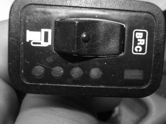

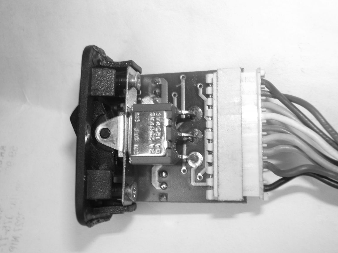

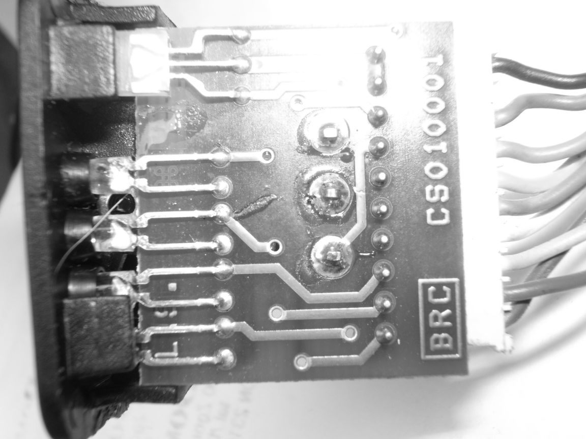

    Mam jeszcze prośbę do pana "_robert_" jeśli to nie sprawi problemu to prosiłbym jeszcze o zdjęcie wnętrza tego przełącznika od gazu i które kable idą do niego ponieważ nie posiadam a chciałbym sobie dorobić podejrzewam że nia ma w nim nic wielkiego
    Bardzo proszę o pomoc
    Z góry DZIĘKUJE

    zibi70
    nie sądze abys rozwiązał problem przełącznika ponieważ jeś on częścią systemu just i nie wiem czy uda ci sie go dorobiać ,a nawet czy sie opłaci??Aby dobrze póżniej działał system mieć instrukcje programowania ,Diagnostyk BOX lub fejs z programem.

    Smog_1987
    myśle że to nie problem z tego co się orientuje to niema tam nic nadzwyczajnego co najwyżej kilka oporników 4 diody led 1 dwó kolorowa i przełącznik 3 pozycyjny i to raczej wszystko mając do dyspozycji 10 przewodów z komputera pasuje idealnie a interfejs do kompa mam i program też więc myśle że dam sobie rade

    _robert_
    Zdjęcia góry,dołu,przodu...

    Smog_1987
    jeszcze tylko jeśli możesz oczywiście kolory kabli bo z tym będzie mi ciężko a w ogóle było by super jak byś narysował taki chociaż prowizoryczny schemat połączeń led-ów i przełącznika do tego złącza
    będę naprawdę wdzięczny ale jeśli nie to spox i tak już mi dużo pomogłeś
    Jeszcze raz wielkie dzięki
