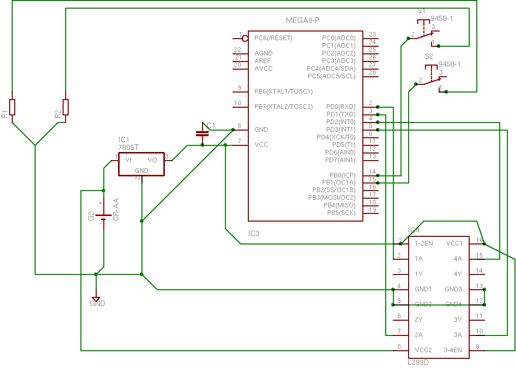

    Jeśli chodzi o tego typu połączenia z uC, to w praktyce stosuje się rozwiązanie "a)", czyli przycisk jest aktywny niskim stanem. Jesto to pewniejsze rozwiązanie. Rezystory podciągające w ATmega mogą płatać różne figle, o czym się już kiedyś przekonałem. Koniecznie dołóż zewnętrzne podciąganie do Vcc, np. przez rezystor 4,7kΩ. Pamiętaj także o zjawisku drganiu styków mechanicznych. Jeśli jeszcze się z tym nie spotkałeś, to przypomne, że chodzi tutaj o zjawisko, kiedy to aktywowanie przycisku generuje kilku(nasto)milisekundowe wahania stanów logicznych. Może to doprowadzić do fałszywych odczytów, albo zczytania przez uC kilku wciśnięć, podczas gdy nastąpiło jedno.
    Można się tego pozbyć programowo przez np. Po wystapięniu stanu niskiego procesor czeka ok 30ms i następnie sprawdza ponownie stan pinu. Jeśli nadal jest niski, to wiadomo....

    podstawowa sprawa to schemat , oraz to co pisał zerpo filtracja napięcia zasilania tak więc kondensatory 100nF i 100µF jak najbliżej uC , kondesatory przy stabilizatorze LM7805 , to samo przy logice l293 , oczywiście wszystko musisze mieć na wspólnej masie ( GND ) dla obu zasilań , LM 78L05 może mieć za mała wydajność prądową zastosuj LM 7805
    jeszcze jedna sprawa L293NE nie ma wewnętrzych diod zabezpieczajacych dlatego należy je dołączyć zewnętrznie i sprawa poboru prądu przez silniki

    Popraw ten schemat, bo jest zrobiony fatalnie, za dużo punktów krzyżujących (junction) i ścieżki poprowadzone nie do wszystkich nóg prawidłowo (za daleko przy 10 i 15 nodze L293.
    Poza tym Mega8 ma niepodłączone AVCC i AGND a to błąd

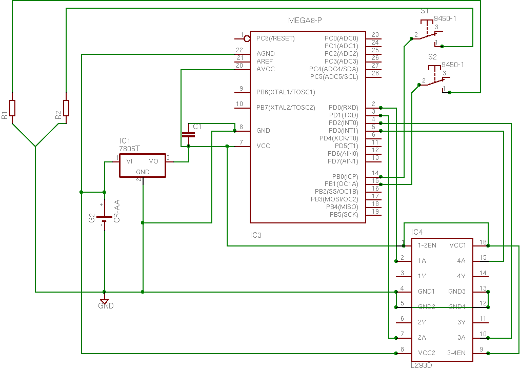

    masz żle zasilone AVss i AGnd , GND to zawsze masa , ponadto zasila się z napiecia po stabilizatorze , nadal masz brak kondensatorów przy stabilizatorze , zastosuj również kondesatory elektrolityczne , sterownie przyciskami masz również żle , była o tym mowa podciągnij wejścia do plusa przez opornik 4,7 - 10 KΩ , a przyciski mają zwierać bezpośrednio do masy
    zobacz sobie przykład zasilania http://www.btc.pl/pdf/zl2avr.pdf

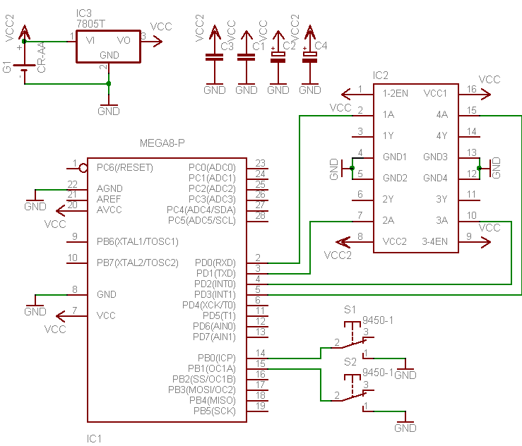

    To nie wina programu tylko Twojego niechlujstwa że schemat wygląda jakby go kura pazurem bazgroliła, powinno to wyglądać mniej więcej tak:
    Podłączenie przycisków do ATmega8 – jak wyeliminować drgania styków i fałszywe sygnały?
    Rezystory podciągające nie są wogóle potrzebne bo można włączyć wewnętrzne podciąganie pinów wejściowych.

    masz ładnie namalowany schemat przez McRancor , proponuje podciągnij wejścia PB0 , PB1 do Vcc przez oporniki o których była już mowa

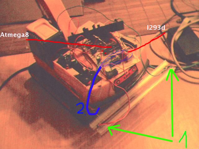

    Wg mnie powinienem mieć do dyspozycji nawet 1200mA
    jezeli taki prąd to pozostaje zastosować L298
    wstawiłem diody to wtedy wszyskto było ok z czujniekiem. Za to silnik nie chciał się kręcić w jedną ze stron przy obciążeniu - po prostu stał.
    dobrze połączyłeś diody ?
    a jakie zastosowałeś diody ? , muszą to być szybkie diody o odpowiednim prądzie , nie mogą to być zwykłe prostownicze
    na koniec po tylu eksperymentach czy masz pewność że L293 jest jeszcze dobry ?
    proponuje sprawdź sobie sam L293 bez ATMegi , aby mieć pewność bardzo ważna sprawa nie pozostawiaj wejść L293 wiszących w powietrzu , połącz odpowiednią kombinację wejść , zasilanie i sprawdź jak zachowuje się układ , nastepnie zmień połączenie wejść i kolejna próba
