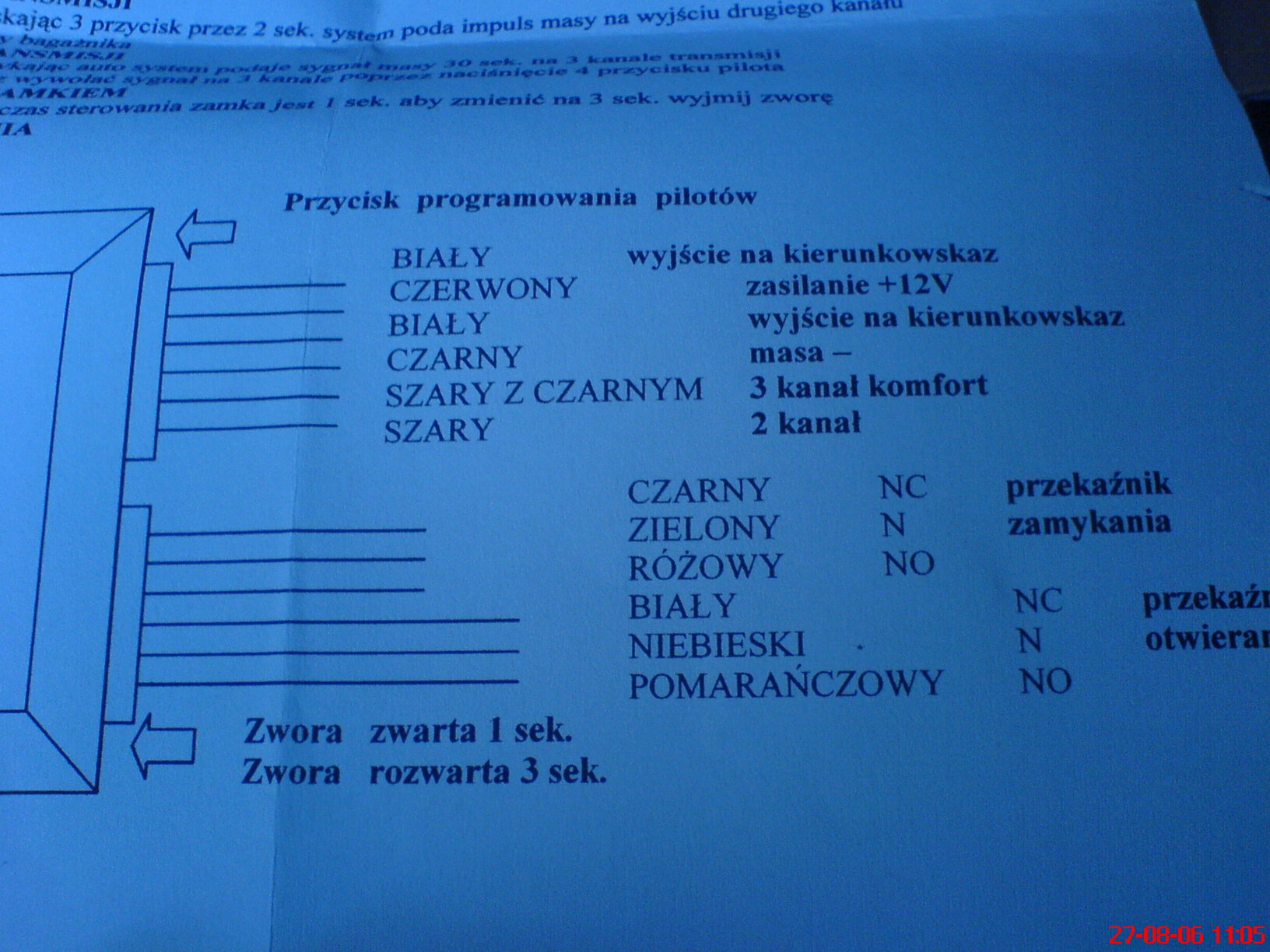

    Witam - jak podłączyć sterownik pilota do istniejącego zamaka centralnego - załączana instrukacja montarzu jest śmieszna i jak dla mnie nic z niej nie wynika (NO, N, NC przekaźnik zamykania, przekaźnik zamykania:cry:)
    załączyłem schemat z samochodu i schemat sterwnika pilota
    oczywiście podłączenie zasilania i kierunkowskazów nie stanowi problemu chodzi o samo zamykanie i otwieranie

    #4 2958488
    Trawik
    pod zielony i niebieski przewód "masa"
    przewód pomarańczowy podpiąć pod przewód brązowo-biały (otwieranie) wychodzi on z drzwi kierowcy
    a przewód różowy pod brązowo-czerwony też wychodzi z drzwi kierowcy (zamykanie)

    A wszystko znajdziesz w lewym dolnym slupku,oprócz sygnałów zamka jak napisal kolega wyzej - znajdziesz tam kierunki czarny z białym i czarny z zielonym, a takze +12v czerwony i brązowy(grubszy) masa.

    Tylko jeszcze tak: skoro przewody sterowania wychodzą z drzwi to i tak muszą dojść do fabrycznej centrali (górny schemat modół K37 przewód nr 2 i 6) jat tam i masa i "+" (przewód nr 9 i 11) i jeżeli dobrze sie orientuje to ta centralka jest w prawym słupku gdzie są i przewody kierunków - jeżeli to wszytko sie zgadza to po co szukać przewodów z drzwi skoro wszytko jest w jednym miejscu TAK czy NIE ???
