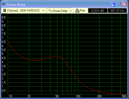

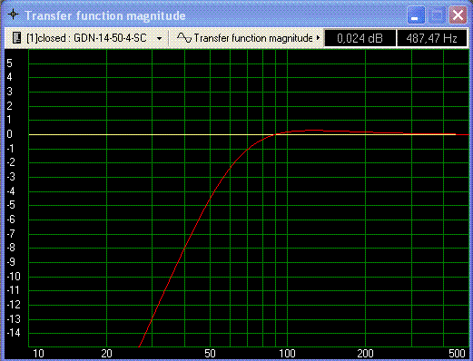

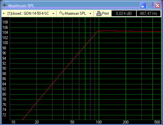

    Potrzebuje pomocy w zaprojektowaniiu głośnika centralnego. Kolumna ma się składać z dwóch stx-ów połączonych szeregowo i kopólki GDWK 9-80. Jak na centralny to kolumna musi być możliwie mała. Nie zależy mi na mocnym basie (od tego będzie subwoofer i przednie kolumny) Z winISD wyszły mi takie dane:
    napewno będą błedy to poprawcie mnie:)
    pozdrawiam

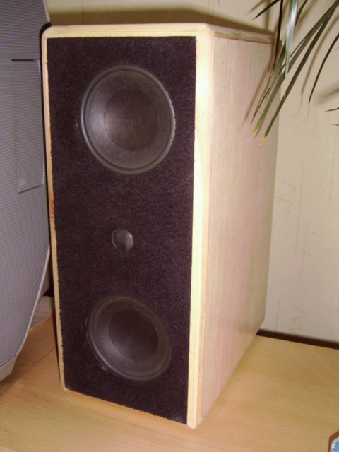

    Ostatnio popełniłem coś takiego:
    Wymiary 18x38x26cm

    Symulacje przeprowadziłeś prawidłowo, ale ... jak zwykle musi być jakieś ale :)
    Zobacz na charakterystykę głośnika.
    Zwrotnica będzie miała podział gdzieś w okolicach 3-4kHz, a w tych okolicach głośnik ma same góry i doliny i w zasadzie już nie przenosi tego pasma - tragedia.
