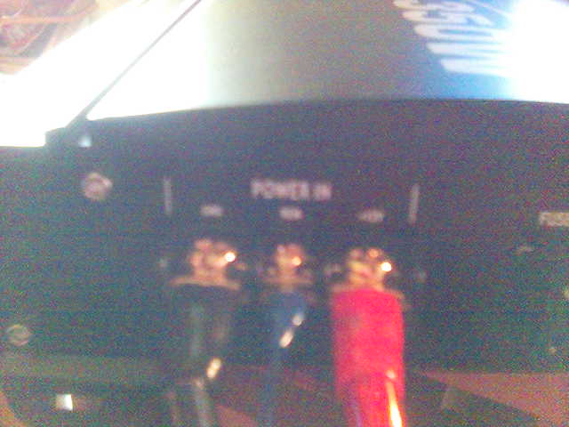

    witam.
    1.kabel zasilajacy z bezpiecznikiem podlaczylem pod wejscie w wzmacniaczu +12V
    2.kabel masowy do wejscia GND (i od wzmacniacza gdzie mam go podlaczyc pozniej??)

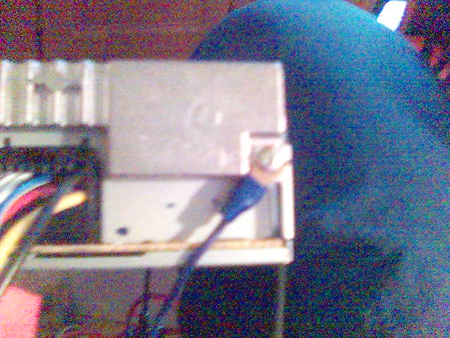

    3.kabel sterujacy do wejscia REM i do jakies srubki w radiu tak???

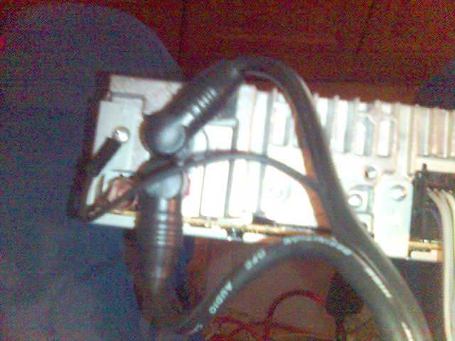

    4.kable sygnalowe do wejscia IN we wzmacniaczu z tych kabli wychodzi taki cienki kabelek gdzie go podlaczyc??? bo jeden podlaczylem tez do srubki ale w radiu a drugi nie wiem gdzie:)
    5.gdzie mam podlaczyc te kable co trzymam w rece???

    tam gdzie masz napisane speaker R L to + do plusa głośnika, - do minusa głośnika (R to prawy, L to lewy). Ty masz żle podłączone

    Chyba, że połączył w mostku wzmaka to ma dobrze.
    Niestety i tak połączenie nie ruszy bo na rem do wzmaka nigdzie nie podłączyłeś + a śruba na radiu jest na potencjale masy.
    Do rzeczy normalnie przewód sterujący /ten dodatkowy przy cinchach/ podłączasz do wyjścia rem/antena w kostce ISO radioodtwarzacza a drugi koniec do wejścia rem na wzmaku. Dodatkowy /w twoim przypadku niebieski/ przewód jest zbędny.
