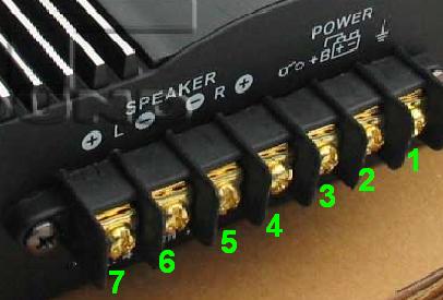

    Witam mam taki mały problem kupiłem ostatnio 2 dziesiątki na przód i na tył skrzynie basowe voice kraft 400 watt 200 rms mam je podłączone w samochodzie cicho dobrze grają, a jak wezne troche więcej mocy to tak troszke trzeszczy a jak w domu je podłączyłem do amplitunera to graja extra ,więc do samochodu wczoraj zamówiłem wzmacniacz,
    http://www.allegro.pl/item120908155__wzmaczniacz_voice_kraft_238_400_watt_fvat.html
    i chciałbym się od was dowiedzieć jak mam go podłączyć, wszystko po kolei razem z zasilaniem radio jest pioneer 4x45 chciałbym podłączyć skrzynie basowe, prosze o powiedzenie wszystkiego po kolei bo za zamontowani w wejherowie chcą 1500 zł
    dziękuje z góry za odpowiez

    zaczne moze tak, tez mialem glosniki 10 voice krafta i powiem tyle... juz ich nie mam sa niby produkowane w stanach (nie wiem czy wszystkie na moich byl napis san jose california, moze to model, nie znam sie) z tym ze firma ma siedzibe w hong kongu wiec ich nie rozumiem.. chłyt materkindowy
    nad kupnem wzmacniacza tez sie dlugo zastanawialem chcialem kupic podobny za 70kilka złotych, na szczescie ktos z tego forum mi to wyperswadował :) wystarczy spojrzec na wymiary wzmacniacza, 13x21 cm :) prawda jest taka ze wzmacniacz ponizej 200zł to nie wzmacniacz lepiej bylo kupic jakas uzywke chyba, no ale nie wazne
    jesli bardzo chcesz podlaczac ten wzmacniacz to duzo jest opisow tego w innych postach a zasada jest prosta ciagniesz kabel z + akumulatora podpinasz tam gdzie jest narysowane cos w rodzaju baterii, mase (takie 3 kreseczki) podpinasz do karoserii najlepiej oczyscic miejsce z lakieru (ja osobiscie mam zrobiona dziure w srubie 17 ktora trzyma pasy bezpieczenstwa nagwintowana i wkreconą śrubka:P nie polecam ale z tylu i tak nikt nie jezdzi:P) pozostale kable podlaczasz z radia, musisz miec 2xrca (ja mam taki od razu z przewodem do sterowania wzmacniaczem) jesli takiego nie dostaniesz to potrzebny ci jeszcze zwykly miekki najlepiej przewod o podobnej dlugosci do rca ktory podlaczasz do kostki iso w radiu (niebieski lub bialo niebieski kabel w pionierach jest na nim taka karteczka z napisem bodajze antena control) i z drugiej strony podlaczasz go do wejscia na ktorym jest symbol wlacznika (takie 2 koleczka z kreseczka:) ) rca podłączasz do tych bialo czerwonych gniazdek prawdopodobnie w kolumnie LOW (high jest chyba do wejsc bezposrednio z glosnika ale tam nei ma chincha wiec tez ich nie rozumiem) no a kable z glosnika podlaczasz miedzy glosnik a wyjscie speaker (lewy do L prawy do R :D) to chyba najlatwiejsza czesc:)
    a no tak, i na kabel z akumulatora dajesz bezpiecznik jakis nie mam pojecia jaki bo na wzmacniaczu nie widac faktycznie takiego a jesli by byl to jakis o podobnym pradzie max. jesli nie bedzie to moze ktos kto taki ma/mial ci napisze bo ten wzmacniacz nie ma 400W a watpie zeby mial 100 najlepiej chyba wystaw go z powrotem na allegro i zostaw to co masz na radiu :)

    jak podłączyć wzmacniacz do radia
    1 podpinasz masę samochodu (czyli (-))
    2 podpinasz + z akumulatora na tym przewodzie powinien być bespiecznik około 15 A (niewiem jaki do tego wzmacniacza)
    3 Podpinasz kabel z radia power antena (często pomarańczowy zależy od radia)
    4,5,6,7 oczywiście 2 głośniki lewy + i - oraz prawy + i -
