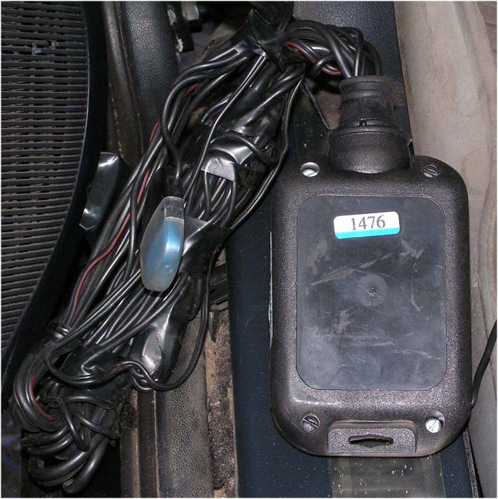

    jestem na tym forum raczej poczatkujacy. Mam niestety problem z alarmem i w zwiazku z tym zglaszam sie do znawcow o pomoc.
    Sprawa wyglada tak.
    Auto kupilem z alarmem, bez jakiego kolwiek pilota. Poprzedni wlasciciel nie umie powiedziec jaki to alarm. a pilota gdzies przepil. wspominal cos ze byly problemy z centralnym zamkiem i dlatego go nieuzywa. Alarm jest w tej chwili nieuzbrojony, ale jak odlacze klemy to pewnie bedzie problem.
    I tu moja prosba o rozpoznanie co to za alarm moze byc?
    bo chcialbym po prostu kupic taka sama centralke z pilotami i podlaczyc. No chyba ze mozna dorobic jakos tanio pilota. Albo bede mial pecha i takich alarmow juz nie robia to wtedy chcialbym jakis tani z obsluga centranego zalozyc wykozystujac polozone juz kable. Ale niestety jestem laikem w alarmach i nie mam pojecia ktory kabelek jest od czego. Moze jest ktos mi w stanie pomoc w tej sprawie. Na pudelku od alarmu jest papierek o nazwie laserline z data gwarancji. byc moze to ten alarm ale jeki model? we wiazce sa dwa gniazda bezpiecznikowe ale bezpiecznik jest tylko w jednym. Auto to Opel Omega A z 1993r. jezeli ma to jakies znaczenie.
    bede wdzieczny za wszelkie sugestie i prosze o wyrozumialosc jezeli cos nie tak z tym postem. pozdrawiam Marcin voquyen(_at_)poczta.fm
    ponizej zamieszczam zdjecia:

  • #3 2959937
    renqien
    Poziom 32  
    To nie LASERLINE tylko SEO DOLPHIN albo SEO SYMPHONY, na bank!
    Jeżeli ma guziczek do antynapadu to SYMPHONY, jeżeli nie to DOLPHIN. To jest poprzednia wersja zanim weszły certyfikaty E20. Ta plomba LASERLINE to tylko oznaczenie dystrybutora.

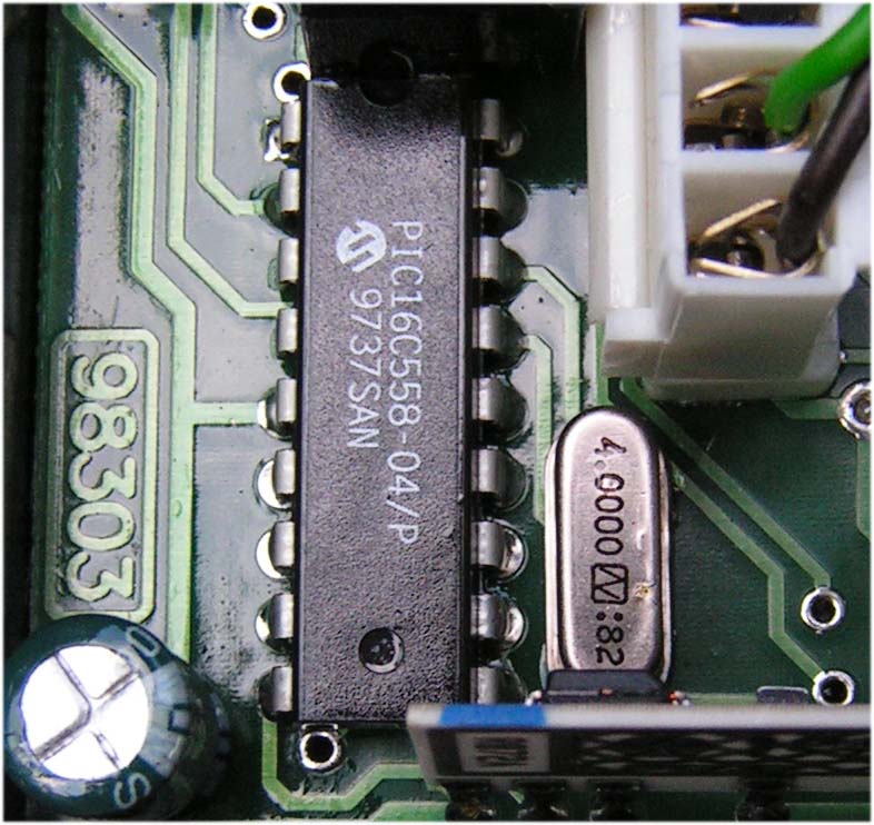

  • #5 2960027
    Trawik
    jest to SEO bezpilotówka
    pozdrawiam

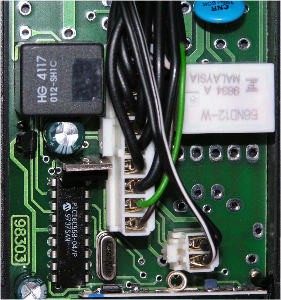

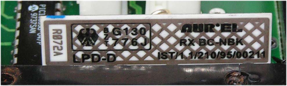

  • #7 2960043
    emel2
    Jaka tam bezpilotowka jak widac radiowy modul odbiorczy???:).Charakterystyczna obudowa z atrapami wkretow,patent ze zlaczami na plytce...Racje ma ,,renqien".

    #10 2960335
    renqien
    Poziom 32  
    To nie jest bezpilotówka!!!
    Jeżeli nie ma guziczka to jest Dolphin. Tak jak pisałem są do niego piloty i bezproblemowo można je dopisać do centrali więc nie ma sensu dokupować nowego alarmu. To był bardzo dobry alarm i warto go jeszcze uruchomić.
