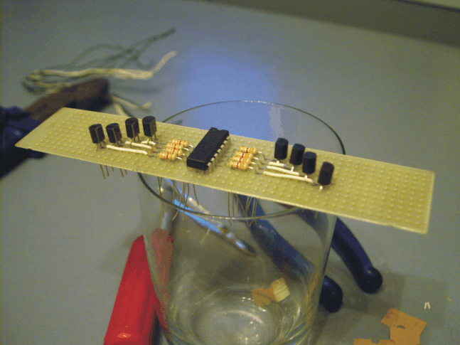

  • #17 2974506
    piroaa
    Po pierwsze dziękuje za tak dokładne wyjaśnienie problemu
    Po zapoznaniu się z radami przerobiłem trochę powyższy schemat i teraz wygląda on tak jak na rysunku poniżej
    problem z 74HC164
    mam tylko nadzieję że niczego nie pokręciłem i wszystko jest w porządku
    jedyna niepewność odnośnie tego układu to dioda nie wiem jaką dobrać i czy na pewno jest w dobrym miejscu
    tranzystor to oczywiście BC337 taki polecił fotonn
  • #18 2975151
    _jta_
    Specjalista elektronik
    diody najlepiej 1N4001 (jedne z najtańszych); ale w odwrotną stronę - one mają być
    równolegle do przekaźników, i normalnie nie powinny przewodzić: ten prąd,
    który przepuszcza tranzystor, nie ma płynąć przez nie - tylko prąd generowny przez
    przekaźnik w chwili wyłączania powinien wracać do zasilacza, a nie iść na tranzystor

  • #30 3073396
    piroaa
    no przez jakiś czas się nie odzywałem a to dlatego że nie mogłem dostać układu :(
    ale już go mam dlatego przesyłam zdjęcia jak się prace posuwają
    pierwsze zdjęcie jak widać prawie wszystkie układy nie mam przekaźników bo trochę drogie no i nie ma kondensatora na zasilaniu bo nie miałem pojęcia jaki dać a nie wiem czy to zadziała wogule a drugie zdjęcie jak widać rozplanowane układy na płytce
    jutro to zlutuje i zdjęcie podeśle na pewno
