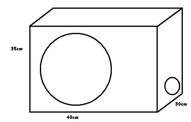

  • #14 2965652
    swistu6
    No dobra ale przecież musze jeszcze jakiś kształt tej skrzyni zrobić :/ tylko jaki gdzie mam dać br jeśli moglibyście mniej więcej obrazkowo to przedstawić to bardzo bym prosił i jeszcze jedno skąd wziąć tego maxa12 jednocewkowego... patrzyłem na allegro ale jest tylko 2-cewkowy, ta obudowa ma być z płyty mdf to wiem tylko jaka najlepsza grubość i czy w środku trzeba będzie zastosować jakieś wzmocnienia??czym wygłuszyć?? czym uszczelnić?? doradźcie mi jaknajlepiej I jeszcze jedno co byście powiedzieli na ten głośniczek? także lanzara ---->http://www.allegro.pl/item121460795_lanzar_30_cm_1000_500_wat_rms.html
    No panowie jak zaczęliście mi pomagać to pasowało by skończyć ;) CZY ta obudowa tzn kształt by sie nadawał???

  • #16 2982174
    crazy_88
    bass reflex umiesc z przodu obok glosnika a skrzynie wytlumia sie watolina lub gabka akustyczna aha jeszcze jedna najlepiej zeby tylnia scianka byla pochylona pod katem okolo 75 stopni poprawi to troche akustyke i pozwoli dosunac skrzynie do tylniego siedzenia
  • #17 2982222
    kraz73
    41-43 Hz to częstotliwość rezonansowa głośnika w obudowie.
