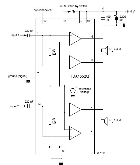

    Jeśli chodzi o wzmacniacz - jeszcze prościej będize zbudować coś na TDA 1554. Zobacz tutaj jest dyskusja na ten temat.
    Podłaczenie wzmacniacza jest jeszcze prostsze (tylko zasilanie, wejście i wyjście). Na dole masz schemat 2x22W, można też za pomocą tej kostki zrealizować 4x11W (czyli coś czego szukasz).

    jck85
    Raczej przypomina to opcje A :)
    Ale jeszcze jedno pytanie:
    Nawet jakbym podłaczyl ten zasilacz to co prawda na te 10Watowe byloby wystarczajace ale czy nie bylaby to zbyt duza moc na reszte glosnikow??:/ moze prosciej i taniej byloby zrezygnowac ze wzmacniacza gdyz ciezko byloby tam dodatkowo podlaczyc jakies dodatkowe zasilanie:/ i pozostac tylko przy temacie opornikow do tych najslabszych glosnikow?? Moze sprobowalbym najpierw tylko tak wiec moze moglbys mi powiedziec jak nalezy podlaczyc taki rezystor do ukladu by stawial opor jedynie na te 3watowe a nie caly uklad oraz czy jest jakis kokretny typ rezystora3watowego ktory by sie najlepiej do tego nadawal bo jak zdazylem zauwazyc rozne sa dodatkowe parametry na takich opornikach a szczerze mowiac nie wiem co i jak dobrze dobrac?

    Przede wszystkim żeby nie spalić końcowki mocy musiałbyś podłączyć głośniki szeregowo (upierając się przy rozwiązaniu bez wzmacniacza) czyli tak jak na rysunku B. Moim zdaniem nie będą wtedy potrzebne żadne rezystory - powinno być ok.
    Zwróć uwagę na odpowiednie fazowanie głośników. Mają one jedną z końcówek oznaczoną jako +. Łącząc szeregowo - podłącz + jednego głośnika do - drugiego.
    Ważne jest również aby oba kanały były podłączone tak samo.
