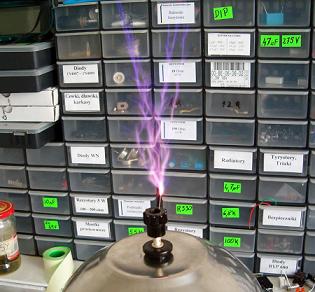

    Wielokrotnie przez forum przewijał sie temat elektronicznej wersji cewki tesli, sam wielokrotnie udzielałem sie w tych postach i wreszcie taką cewkę udało mi się zrobić. Spaliłem przy testach kilka półprzewodników ale ostatecznie wszystko działa.

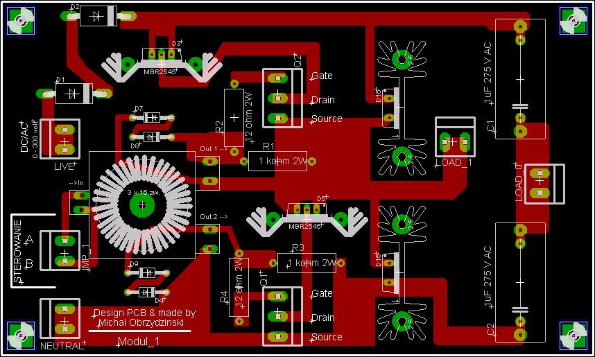

    Efekt pracy takiej cewki jest naprawdę imponujący, warto poświęcić trochę czasu na jej wykonanie. przesyłam jeszcze zdjęcie płytki inwertera zasilającego w której wykonanie włożyłem trochę pracy.

    Rewelacja. Patrząc nawet na płytkę wszyscy mogą zobaczyć dokładność i estetykę czego brakuje w większości projektów DIY. Gdyby cały dział był taki jak ten temat:D projekt świetny, efekt także, pozdrawiam:D
  • #6 2965644
    michal2666
    Oczywiście zrobiłem to na bazie schematu znalezionego w sieci, ale projekt płytki i wykonanie wszystkiego to moje dzieło. Niestety takie estetyczne wykonanie projektu pochłania sporo czasu i pieniędzy i pewnie dlatego duża liczba wykonywanych projektów jest mniej estetyczna. Choć duża część elementów projektu pochodzi z demontarzu np. wszystkie radiatory, diody MBR 2545, diody zenera oraz mosfety IRFP 450.
    I jeszcze mała poprawka w schemacie inwertera, na mojej stronie i na elektrodzie umieściłem nie poprawiony schemat - dodałem do schematu z internetu dwie diody schottkiego MBR 2545CT dodatkowo zabezpieczające mosfety przed niepożądanymi prądami wstecznymi.

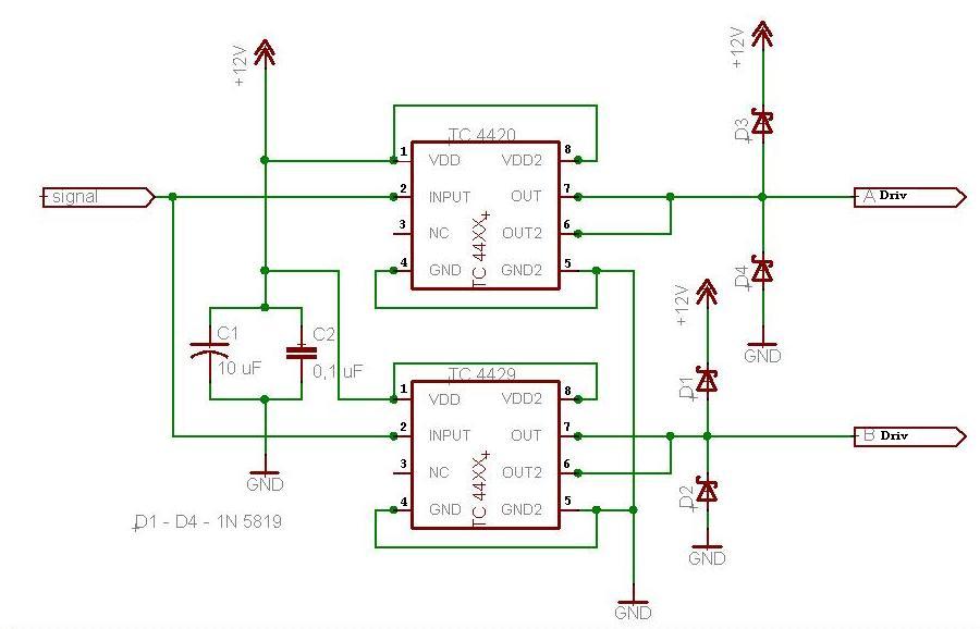

    A co z układem tc4429, jest w Polsce praktycznie nie do zdobycia, tylko sample, jak go zdobyles? Pozdrawiam i gratuluje udanej konstrukci, ja jak do tej pory mam za sobą kilka klasycznych tesli, ale elektroniczne wyglądają równie imponująco. Proponuję popróbować z filtracją, zmieniając ją, można uzyskać iskry różnego typu.

    Owszem generator pracuje na dokładnie 320 kHz - z taką częstotliwością cały układ taktowany jest przez kostkę TL 494 ale uzwojenie wtórne to układ połączonej cewki i kondensatora powietrznego (dwie metalowe, połączone ze sobą miski) i tam każdy okres wzbudza drgania rezonansowe o częstotliwości duuużo większej niż ta na pierwotnym. Nie wiem jaka jest ta częstotliwość ale jest bardzo duża bo iskier można spokojnie dotknąć ręką. Efekt naskórkowy.
    Co do kostek driverów to zastosowałem dwie TC 4420 i TC 4429 i owszem myślałem już, że w Polsce ich nie dostanę dopuki nie trafiłem do firmy Microdis Polska www.microdis.net kosztują coś koło 20 PLN/szt. ale warto je zakupić bo działają wyśmienicie !.

    Polecam dokładniejsze czytanie postów :) powyżej napisałem, że iskry można spokojnie dotknąć ręką gdyż częstotliwość jest bardzo wysoka i wywołuje efekt naskórkowy - prądy nie wnikają w głąb tkanek.
    Postaram się dziś zamieścić zdjęcia na poparcie moich twierdzeń.

    Teraz mało kto robi SSTC z wykorzystaniem TL494 lub podobnych kostek, lepsze efekty można uzyskać stosując układy PLL, np. popularny 4046. Dzięki temu można nawet pominąć diody zabezpieczające mosfety - dzięki synchronizacji fazowej przełączanie tranzystorów mocy odbywa się przy zerowym prądzie w obwodzie pierwotnym.
    Układy TC4420 są dostępne za kilka zł w TME, można użyć 2 takich samych driverów i inwertera przed jednym z nich.
    Faktycznie układy TL494 w budowie SSTC słabo się sprawdzają właśnie przez brak synchronizacji fazowej. Tranzystory powinny się przełączać dokładnie w momencie gdy płynie przez nie zerowy prąd (obraz K2) niestety tak się nie dzieje (obraz K3) i dlatego stosuje się tyle diod zabezpieczających niepożądane prądy (kolor czerwony na obrazie K1)
    Gdyby udało się przełączanie idealnie zsynchronizować z płynącym w uzwojeniu pierwotnym prądem cewkę można by zasilać dużo większym napięciem i na pewno efekt byłby dużo lepszy.
