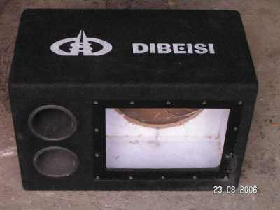

    szukam dobrego i w miare taniego suba do escorta combi najlepiej aktywnego czy ktoś może mi podać namiary na takie cacko ???? z góry dzięki:D tu mam takigo suba ale nie wiem czy jest on coś wart prosze o pomoc

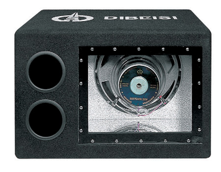

    oki a co powiesz na suba dibelsi DANE TECHNICZNE:
    Głośnik niskotonowy : 12 cali (30cm)
    Moc Max: 600 W
    Moc RMS: 300 W
    Moc wzmacniacza: 300 W
    Efektywność: 92 dB
    Pasmo przenoszenia: 20 - 500 Hz
    Magnes: 40 Oz
    Wymiary: 385 x 585 x 435 mm (wys/szer/dl)
    Impedancja: 4 Ohm
    Waga: 22 kg
    Potrzeba suba. W miarę dobry i tani. Do escorta combi.
    warto sie bawic w cos takiego tylko szczeże bo nie mam narazie sporo kasy a miałem wcześniej jbl i był spoko ale sprzedałem

    zrob tak jak ci Radek541751, te dibeiszajsy sobie odpusc przeciez to ma magnesik wielkosci pinezki i na dodatek przeciąga jak SKUR****, slyszalem tego "morderce" jak go na allegro nazywają, kolega sie napalil i kupił... sprzedał szybciej niz kupil bo tam basu bylo ogromne ilosci ... ale takiego niekończącego się, muzyka juz dawno sie skonczyla a tu dalej bas słychać
