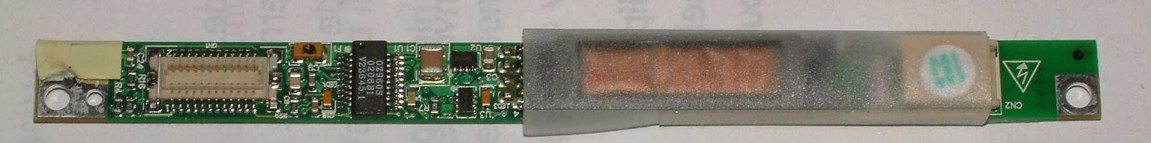

    mam dosyc starego notebooka acer w ktorym przestala swiecic swietlowka.
    Swietlowke sprawdzilem podpinajac ja pod innego notebooka i jest sprawna, podejrzenie padlo na inwerter. Wyglada on podobnie do tego w zalaczniku i ma oznaczenie T62I194.12 . Kupiłem na allegro inwerter rozniacy sie koncowka czyli zamiast .12 jest .06 sprzedawca zapewnial ze nie to nie ma znaczenia, ale niestety po podlaczeniu do notebooka swietlowka nie swieci sie:/
    Sprawdzilem kabelek laczacy plyte glowna i inwerter oraz napiecia dochodzace do inwertera sa 3 rozne:
    13V
    1,5V
    3,4V
    Sprawdzilem bezpiecznik na inwerterze i takze jest ok...
    Jak moge jeszcze sprawdzic ten inwerter ??
    Do cewki w inwerterze ktora ma 4 nozki na 1 wchodzi 13-14V wzgledem masy i wzgledem 3 pozostalych. tak powinno byc?

    do świetlówki dochodzą dwa przewody sprawdź czy probówka świeci na którymś z nich

    Swietlówka działa podlaczona do innego notebooka wiec jest ok, a na tym nie dziala wiec czemu ma sluzyc to sprawdzenie?...
    Wie ktos moze jak polaczone sa te cewki w inwerterze?
    patrzac na inwerter w sposob jak na zdjeciu mamy od cewki odchodzace 5 nozek:
    -5
    -4
    -3
    -2
    -1 nie podlaczona
    5 i 3 sa polaczone a miedzy reszta w kazdej kombinacji jest przerwa, tak powinno byc??
