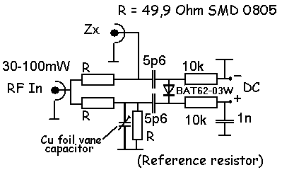

    Kontynując tematykę pomiaru sygnału WiFi chciałbym jeszcze przedstawić jeden projekt DIY dotyczący pomiaru SWR a dokładnie (V)SWR anteny WiFi. Podobnie jak przy antenach CB, gdzie wymagane jest strojenie anteny i wyregulowanie współczynnika SWR na poziom zbliżony do 1.00
    Nie trzeba ukrywać, że takie przyrządy pomiarowe przeznaczone dla WiFi są dosyć drogie.
    Pozwala na pomiar VSWR w paśmie WiFi 802.11b/g a dodatkowo w paśmie amatorskim 2m, 70cm, 13cm. Całość składa się z dwóch części. Pierwsza tak zwana bardziej analogowo-detekcyjna część RF i druga bardziej scalona. Moc wyjściowa z urządzenia powinna wynosić minimum 30mW.

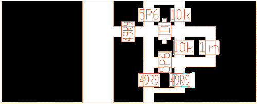

    Część wysokoczęstotliwościowa RF:
    Pomiar (V)SWR anteny dla sygnału WiFi

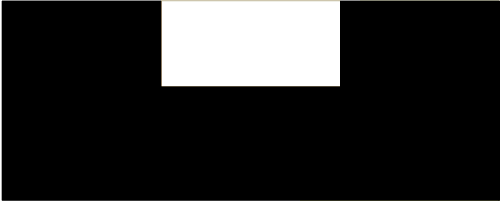

    Płyta strona górna:

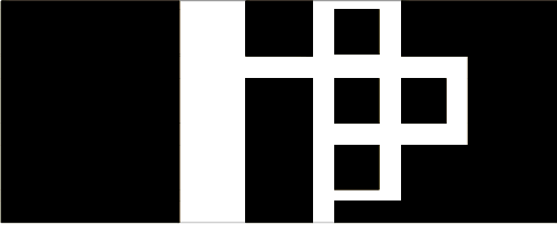

    Płytka strona dolna:

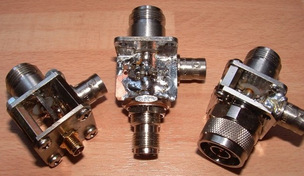

    Montaż:
    Widok zmontowanej pierwszej części z różnymi gniazdami
    Sygnał Wifi jest bardzo impulsowy. Wychodzący sygnał z Wifi z pierwszej części układu jest trudny do pomiaru. Z tego względu na TL084 zbudowano prosty przetwornik na stabilne napięcie. Jeden z wzmacniaczy operacyjnych tworzy dobrze znaną wirtualną ziemie a tylko po to, aby zasilać wszystko z 9V baterii - łatwość przenoszenia.
    Całość układu:
    https://obrazki.elektroda.pl/37_1157125480.gif
    Do kalibracji będzie nam potrzebne sztuczne obciążenie. Można je wykonać za pomocą dwóch rezystorów SMD 100 ohm połączonych równolegle bezpośrednio przylutowanych do złącza BNC. Przyda się także jedna wtyczka zwarta.
    Użycie:
    Podłącz wejście RF in do Access pointa lub karty radiowej (max moc 200mW). Podłącz zwartą wtyczkę do gniazda Zx, wykalibruj za pomocą P3 maksymalne wskazania mernika. Podłącz sztuczne obciązenie 50 ohm do gniazda Zx, wskazanie VSWR powinno być zbliżone do 1, jeżeli nie skoryguj pojemności przy porcie Zx. Podłącz antenę do portu Zx, użyj jak najkrótszego kabla, odczytaj wskazania VSWR.
