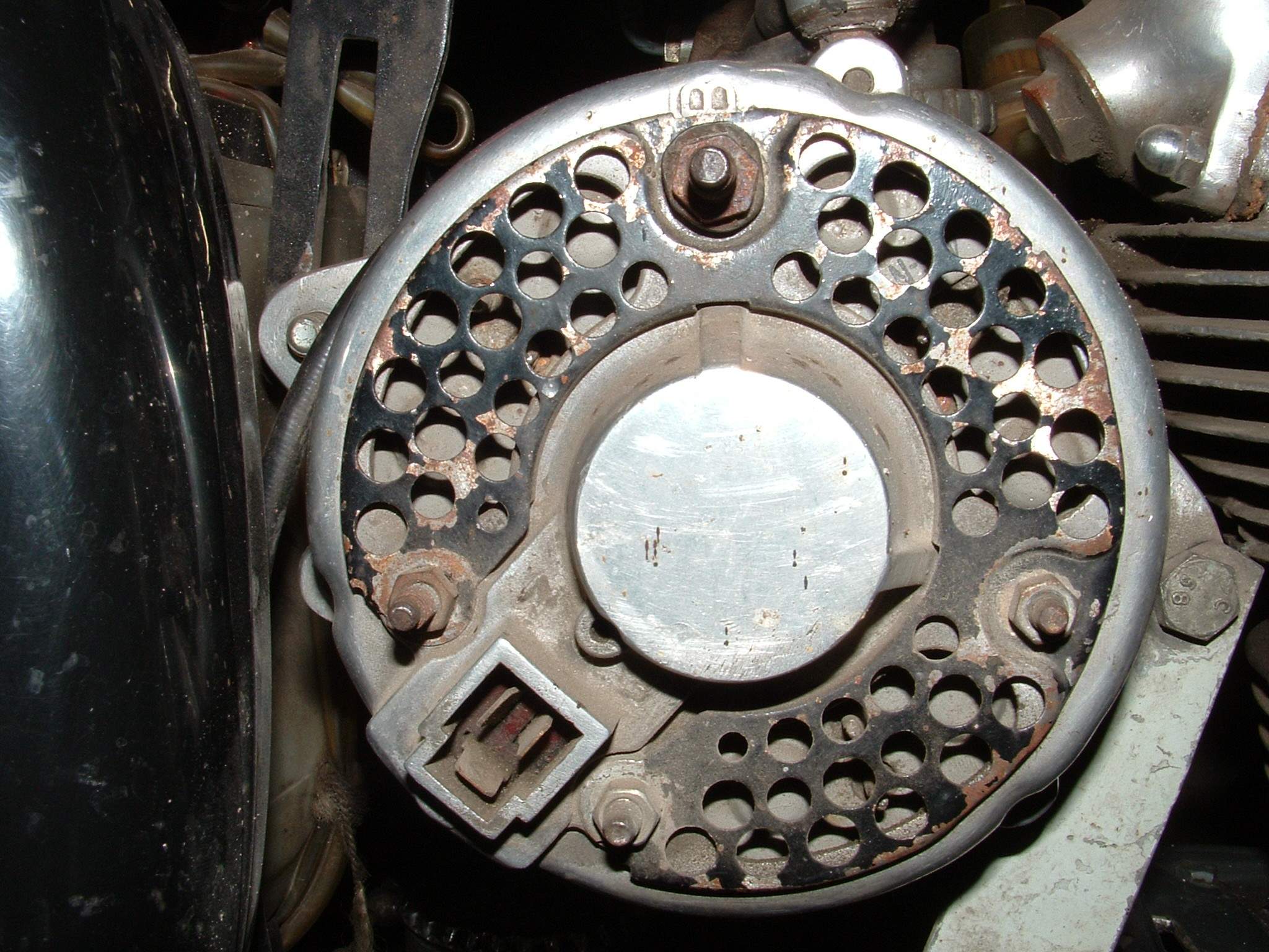

Jak podłączyć ten alternator?

    Chcesz pomocy i jeszcze kasujesz za to punkty? Śmiesz żartować! Zmniejsz zdjęcie lub podaj linka.

    Daj chociaż typ alternatora (a to że ma diody to coś nowego:D)

    Cholera ale zabytek ktoś do Junaka wstawił... Na pewno śruba z oznaczeniem B, to wyjście prądowe. Czy przy tej potrójnej kostce nie ma jakiś oznaczeń? Regulatora raczej nie ma w środku. Jak znasz producenta, to możesz się starać dojść do opisu złącza po innych modelach. Możesz też spytać u elektryka. Jak chcesz samemu robić, to dobrze było by sprawdzić ile diod siedzi w środku, jak są podłączone szczotki (czy jedna na masę, czy odizolowane jak w maluchu).
    PS. Weź to wymień na coś nowszego z regulatorem w środku. Odpadnie ci kilka przewodów i dodatkowy klocek w postaci regulatora. Chyba od tico sa małe (i do tego typowe - są części). Albo poszukaj informacji o chłopakach z Tucholi, którzy przewijają prądnice do junaków na 12V.

    kolego to jest tak B + a zresztom to na poczatek jesli masz regulator i jaki i czy jest samo wzbudny czy obco a to zalezy czy ma 6 albo 9 diut regula. mozna dopasowac tylko zeby byl 12V podlocz B + gluwnly prad i mozna to spramdzi i wez przewod taki zeby muc dotnac B+i ostrorznie dotykaj tych 3 pokolej na jednym musi dyc pobur dradu to bedzie wzbudzenie np.ragul.z 125p ma oznaczenia 15 to po zaplonie prad 67 podlacz pod ten co ma pobur i juz masz ladowanie no ale to na 60%
