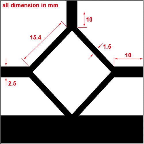

    Podstawowe zadania takiego własnoręcznie wykonanego rozdzielacza (splittera) sygnału WiFi to:
    - podłączenie dwóch anten kierunkowych o dużym zysku ustawionych na dwa różne obszary
    - podłączenie jednej anteny kierunkowej o dużym zysku ustawionej na wybrany obszar i drugiej anteny ogólnej przeznaczonej na obszar blisko access pointa.

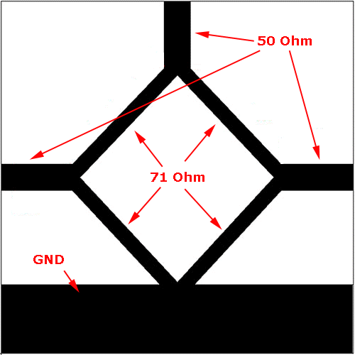

    W celu zapewnienia odpowiedniej impedancji dopasowania, wymiary ścieżek mają ogromne znaczenie, wykonanie musi być precyzyjne co do dziesiątej części milimetra.
    Wymiary w mm:
    Rozdzielacz sygnału WiFi
    Rozkład impedancji:
    Projekt płytki w Eagle w załączniku

    Pomysł dość nowatorski. Warto by zbadać tłumienie sygnału które przy takim zestawie gniazd i złączy N-rsm jest znaczne. Co do wykonania przydałby się dobry ekran. Z doświadczenia wiem że przy montażu splitera i anten trzeba zadbać o równe długości kabla. Zdarza się upalenie końcówek.

    ja mam robione splikterki w sieci do AP edimax
    straty to niecałe 3dbi koszt niewielki
    ale efekt super :D
