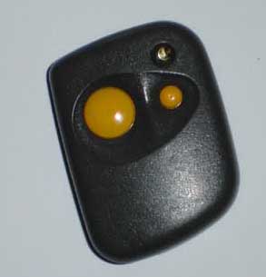

    Zakupiłem Tico z uszkodzonymi pilotami alarmu. Na obu świecą LEDY non-stop. Doczytałem na syrenie (LG-1L1BE), że to Langeford. Niestety nie wiem jak to centralka, bo nie mogę odszukać lokalizacji, gdzie została zamontowana. Tak a propo, to gdzie w Tico ukrywa się centralkę?
    Może zdjęcie pilota ułatwiłoby doszukanie się modelu alarmu?
    Będę wdzięczny za pomoc, tym bardziej, że brak alarmu wiąże się z nieaktywnym centralzamkiem, a auto stoi na świeżym powietrzu niezabezpieczone).
    Dodam, że na obudowie pilota brak jakichkolwiek opisów. W środku siedzi HSC200/SN.

    To nie langeford, napis na syrenie dotyczy tylko syreny a nie całego alarmu. HCS też wiele nie mówi bo to układ stosowany w większości pilotów w tej chwili. Wzór pilota jest dość popularny i stosowany w wielu alarmach więc po tym też nie dojdziemy. Spróbuj odszukać centralkę pod zegarami, może koło nóg kierowcy. Po stronie pasażera za schowkiem mniej prawdopodobne.
